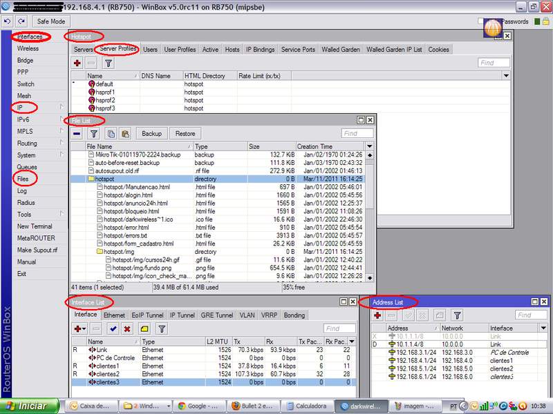

    Bem na verdade você não precisa criar uma pagina hotspot diferente para cada um deles, no winbox no menu files tem o diretório hotspot voce cria seu hotspot e nos profiles do hotspot voce usa o mesmo diretótio.Clique na imagem para uma versão maior
Nome:	         hp3.jpg
Visualizações:	514
Tamanho: 	81,5 KB
    Em Ip> address list você cria o servidor DHCP que é o IP que ele vai distribuir entre os clientes.
    A interface ether1 onde voce recebe o link vc não atribui IP ele pega automático.
    Ether 2 ====> voce configura o hotspot com o profile indicando ao diretório hotspot, liga o cabo de rede no switch e joga para os Bullets em Bridge, aproveitando o seu switch é novo(recente) ou é um pouco mais antigo, por que dependendo do modelo você terá que usar um cabo crossover do MK para o switch(hub) e os cabos dos bullets ficam normais.
    Ether 3 ====> Voce vai configurar o hotspot e vai usar o mesmo diretorio "hotspot" já criado, e vai distribuir aos demais usuários.
    Em anexo tem uma imagem + ou - do que estou te falando...
