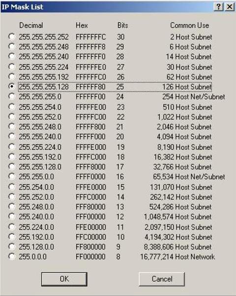

    Alguem sabe dizer como colocar mais de um bloco /24 no servidor pppoe. Ex 200.200.1.0/24 e 200.100.2.0/24?
    Padrão re: Dúvidas com Servidor PPPoE
    tá aí Jean espero ter ajudado.. vlw..Clique na imagem para uma versão maior
