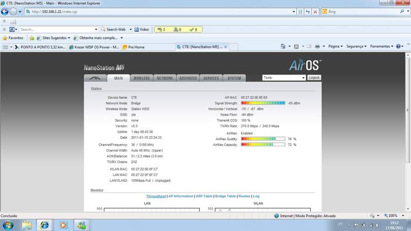

    o enlace ja foi feito. fui de nanostation m5 segue as imagens com as estatisticas do enlace o nivel do sinal etc
    gostaria de saber a opinião de vocês sobre as estatisticas throughput. e se tiver algo pra melhorar

    o nivel de sinal parece um pouco baixo amigo, ja alinhou os radios?
    Padrão Re: PONTO A PONTO 3,32 km COM VISADA MK x UBIQUITI CUSTO BENEFICIO
    Então nem precisei alinhar muito bem alinhado ta pertinho e ta transmitindo apenas 10 megas ta chegando tranquilo aki então nem precisei fazer um ajuste fino
    vi q seu sinal esta abaixo do esperado para essa distancia e equipamentos, da uma mechida que q com ctz vai melhorar e muito seu sinal e banda, abs
