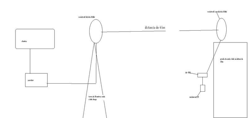

    ta ai um desenho + ou - menos da rede da pra ter uma ideia

    Padrão Re: Problemas com Net caindo constatimente
    cara de quanto em quanto tempo a internet cai ? tem que ver o modem cara tem q fazer os testes no modem
    se direto do modem a internet nao cair vc liga no roteador vai vendo isso até a hora q vc achar o problema se o problema estiver entre o enlace tenta resetar e configurar tudo de novo mas posta ai mais especificamente qual é o modelo do equipamento que vc faz o enlace pq no seu desenho nao ta dando pra entender muito bem nao

    o modem devia estar ligado direto no aparelho q manda o sinal pra fazer o enlace e ele essa configuração tem q ser em bridge e wds e la onde ele distribui o sinal ele coloca o servidor para transmitir o sinal mas é isso cara
    o que que esse roteador ta fazendo ai pq vc nao liga o modem direto vc ta tirando esse link compartilhando com alguem pq pra esse dir 100 estar ai vc so pode ta compartilhando internet coom alguem dai de onde vc tira o link e o problema pode ser nesse dlink tambem quando a net cai vc tenta acessar algum aparelho ? tente fazer isso tente acessar o modem quando a internet cair
