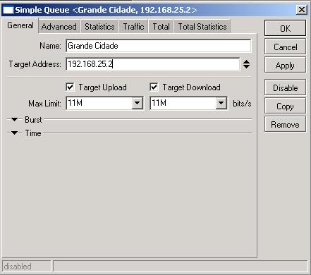

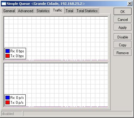

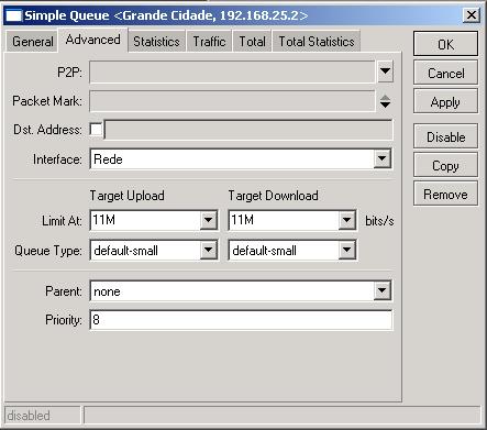

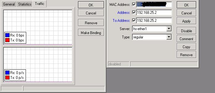

ID:      	24315Seguinte tenho um mikrotik como servido com 2 placas de rede uma link e outra clientes com um radia wl-5460ap configurado para distribuir o sinal. Uso hotspot e na aba hots não mostra o consumo de banda do radio, então adicionei uma queues e também não funcionou. Quero monitora para saber se já esta no seu limite ou se poso colocar mais clientes. Agrade dês de já.

    Olá amigo já tentou habilitar o próprio gráfico que o mikrotik gera das interfaces das queues em:
    /tool graphing
    Veja o o snmp do seu mikrotik está ativado também...
    Você habilitando ele gera gráficos por interfaces ou das queues
    Acredito que isso já te ajudaria bastante viu...
    Última edição por ahamadeu; 05-07-2011 às 20:08.
    Padrão Re: Monitorar Trafico em AP Radio
    Sim tenho ativado e consigo monitorar as interfaces do meu mikrotik, mas meu mikrotik não tem wireless somente cabo, o que eu queria era monitorar o consumo de banda do meu radio AP WL-5460ap que distribui o sinal wireless para meus clientes.
    Habilite o SNMP do radio, use o Cacti ou o Dude, mais se o seu radio fica ligado em uma interface rede que você só tem o AP WL-5460ap, pelo mikrotik mesmo vc consegue obter o trafego monitorando aquela interface especifica que fica ligado o seu AP
    Infelizmente não tenho só esse AP na interface, eu poderia colocar mais uma interface somente para esse AP sim, mas o problema é que preciso monitorar 2 APs que estão no servidor e mais 2 APs que estão em prédios, então a solução mais barata e pratica é simplesmente adicionar regras no mikrotik. O que não entendo é porque o mikrotik consegue monitora a banda perfeitamente com os ips dos clientes e não consegue com os ips dos rádios.
