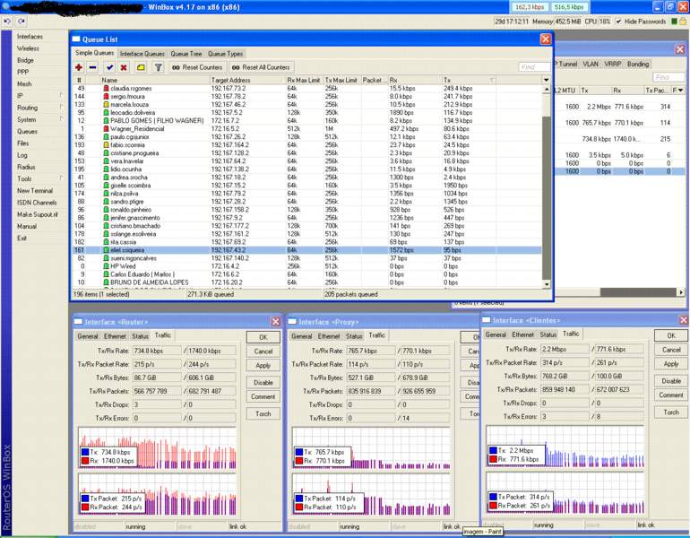

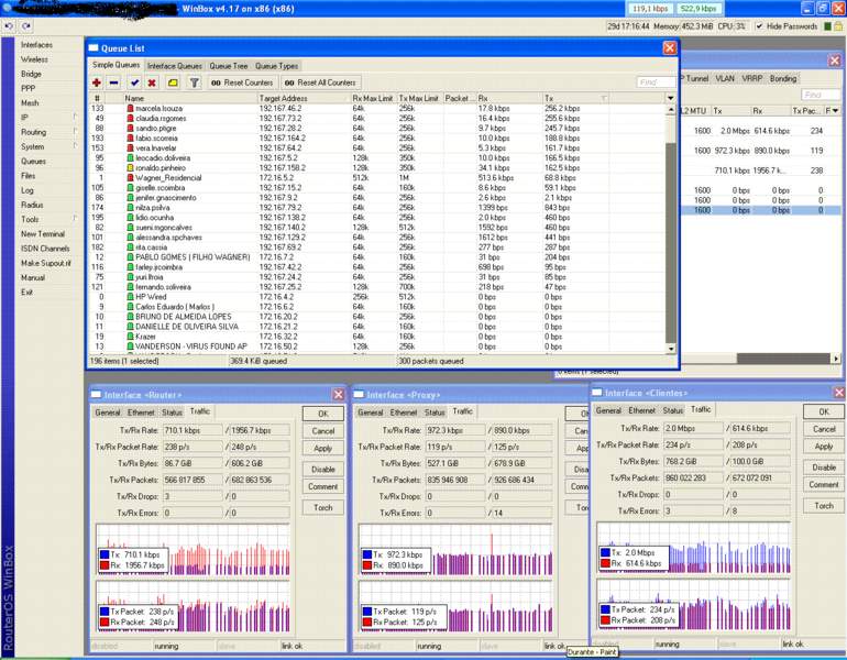

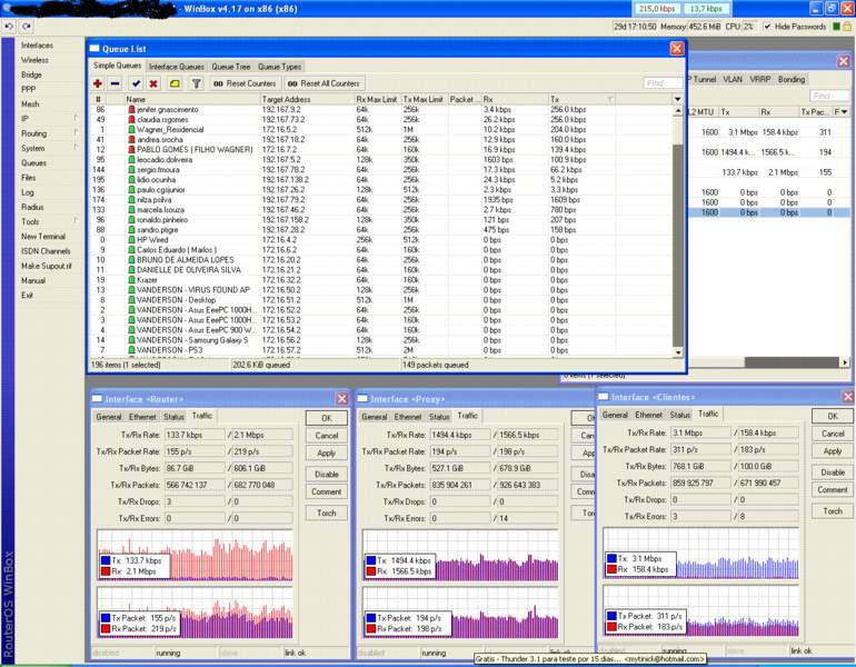

    Apos realizar varias mudanças em nosso CPD, identificamos que todos os clientes ao enviar fotos para o Orkut esta degradando a rede interna em 100%.
    Venho pedir ajuda caso alguem já tenha passado por este tipo de problema. Segue abaixo o grafico do MK.
Nome:	         Durante+2.jpg
Visualizações:	169
Tamanho: 	81,6 KB
ID:      	24227Clique na imagem para uma versão maior
Nome:	         Antes.jpg
Visualizações:	211
Tamanho: 	81,6 KB
ID:      	24228Clique na imagem para uma versão maior
Nome:	         Durante.jpg
Visualizações:	217
Tamanho: 	81,6 KB
