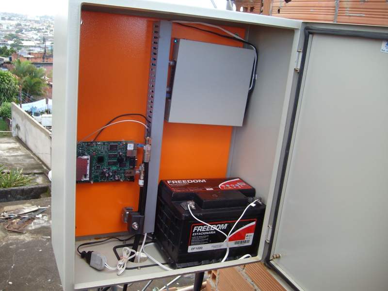

    No caso esse nobreak, poderá também reiniciar os equipamentos que estiverem conectados nele.
    Me refiro a esse nobreak em especial:

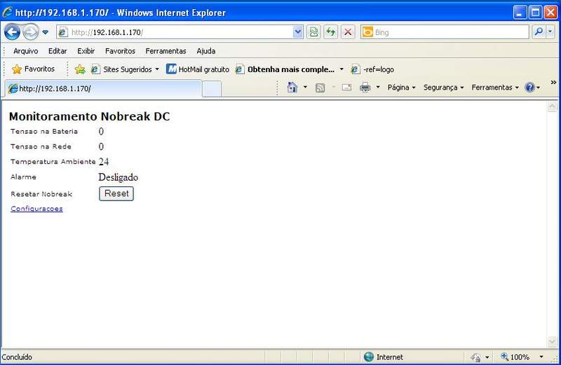

    Galera tirei uns prints da tela de monitoramento do Nobreak DC:

    Padrão Re: Monitoramento Nobreak DC - Ajuda
    pow shou de bola ,agora te pergunta sera que da para usar ele numa rede cabeada,alimentando uns dez swites
    Ele tem 100 Watts, acho que alimenta uns 10 sim numa boa.
