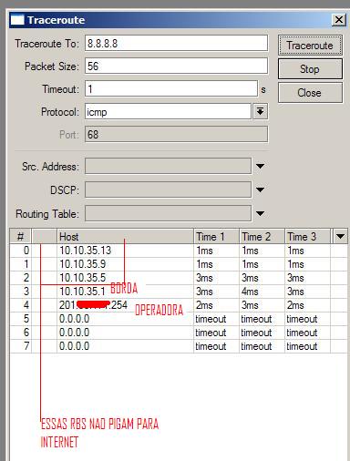

    estou roteando um link que chegava em WDS+BRIDGE. A rede era assim, no roteador de borda uma rota estática default (DST 0.0.0.0/0 gw 201.x.x.254) e desse roteador em diante o acesso seguia por WDS e bridge até o concentrador PPPoE. Entre o Mk de borda e o concentrador pppoe temos 4 mks, e agora roteamos com OSPF do concentrador até a rb de borda. Minha duvida é que a RB de borda pinga para endereços da internet e as outras rbs incluindo o concentrador pppoe não conseguem pingar para a internet, apesar de eles conterem em suas tabelas de rotemento o rota default publicada pela RB de borda. Quando faço um traceroute do concentrador pra um endereço da internet ele passa por todos os saltos e quando chega no roteador depois da rb de borda começa da dar time out, não tem rota para prosseguir dai em diante. Temos um bloco /24 de end. publicos para usar entretamos usamos endereços privados em todas rbs. Para não parar o link eu fiz uma bridge entre a interface que entra o link na rb de borda e um EOIP tunnel até o concentrador pppoe e por enquanto está funcionando desta maneira, mas gostaria que o link chegasse até o concentrador pppoe sem bridge e EIOP e que tds rbs naveguem na internet.

    Primeiramente amigo, mt obrigado em se interessar em me ajudar. Na RB de borda ja existe uma rota estatica apontando para internet tanto q essa rb de borda pinga para a internet. O problema se dá na segunda RB, visinha desta, em diante, que apesar de ela receber a rota para a internet da RB de borda via OSPF (dst 0.0.0.0/0 e gw ip da RB de borda) ela não pinga para a internet, só pinga até o GW da RB de Borda. Aguardo sua colaboração novamente...abraço

    Padrão Re: DIFICULDADE PARA MIGRAR CHEGADA DE LINK PARA OSPF - POR FAVOR AJUDEM!
    hummm.. pelo que eu vi no seu print, as RBs secundárias estão com ips privados (10.x.x.x), provavelmente a sua RB de borda não está fazendo NAT corretamente.
    Isso, a RB de borda não faz NAT, ela acessa a internet pelo gateway 201.x.x.254/24 e tem um IP publico 201.x.x.6/24 e ela repassa uma rota default para as outras tb poderem navegar, entratanto elas nao pingam endereços externos. Eu to achando que o problema esta acontecendo pq a empresa que me fornece link não tem rota para essas redes de IP privado, daí so tem 2 soluções para essa Rbs poderem também acessar endereços da internet, 1 seria eu rotear novamente em cima de IP publicos quebrando o /24 que eu tenho em subredes (o que eu não gostaria de fazer, pq faço o possivel para economizar ips publicos) ou eu conto com a gentileza de quem me vende o link para que ele insira rotas estáticas nos roteadores dele que apontem para essas rede de ip privados (10.10.35.0/24). O que vc acha?
