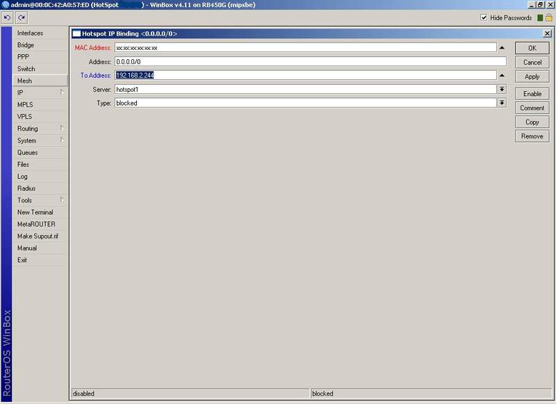

    Tem como fazer isso no Hotspot do MK
    Primeiro você adicione o cliente no ip-binding como mostra a tela abaixo, e deixe desativada
Nome:	         ip-binding.jpg
Visualizações:	108
Tamanho: 	31,5 KB

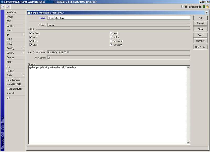

    Segundo, você cria um script para Ativar o cliente que está na aba ip-binding do hotspot.
    Como mostra a tela abaixo.
Nome:	         Script desativa.jpg
Visualizações:	211
Tamanho: 	35,7 KB

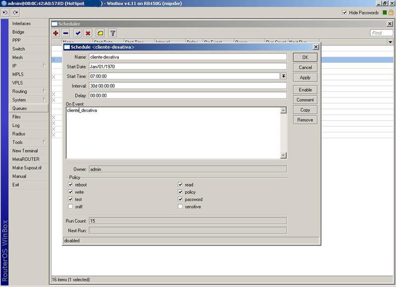

    Terceiro, você faz um agendamento para executar o script que por sua vez ativar uma regra que corta o acesso do seu cliente, no agendamento você pode informar para a cada 30 dias a 07:00 cortar o acesso do cliente, veja a imagem abaixo.
Nome:	         Agenda desativa.jpg
Visualizações:	195
Tamanho: 	46,8 KB
    Você pode fazer o controle por horas também, no interval em vez de 30 basta colocar 1, que será a cada dia e a cada hora configurado no agendamento.
