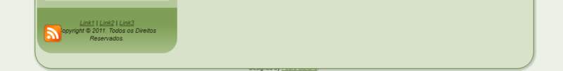

    Ola pessoal so novo com joomla, e estou desenvolvendo um portal Cms, como so leigo usando ele
    criei um template usando o artisteer, so que o o rodape na home nao fica como deveria ficar...
    acho que pode ser css mas num sei ao certo, alguem poderia me ajudar?
    vejam as imagens de como deveria estar, e como esta na home.

    Veja se vc nao altero margem do rodape, tambem tem a possibilidade de ser posição do modulo rodape. para ver as posições do site vc usa index.php?tp=1 no final da url do seu site.
    veja se nao e a versao do artisteer ja esta na ver 3

    Bem o problema piorou um pouco..
    usei a vesao mais recente dele, quando coloco para exibir mais de 1 artigo destaque ou em qualquer categoria como blog, bagunça tudo, acredito que deve ser css ou no php mesmo, tive umas ideias aq q pode ser que solucionem mas num e certo qualquer progresso eu reporto aqui

    Bem n sei ao certo se perminto aq no forum mais vai assim mesmo
    eu usei o artister que baixei P na net pra criar o template
    mas estava criando o template com bug..
    peguei este template e separei ele, vamos chamalo de template 1
    foi no site do artister e baixei a versao mais recente e instalei em modo teste
    abri o projeto e mandei criar o template de novo template 2
    o que fiz para tirar as imagens trial
    peguei as imagens do template 1 e subtitui no template 2,
    mas ele tem uma imagen a mais (desnecessaria)
    fui no css e retirei ela
    e funfou tdo normalmente
