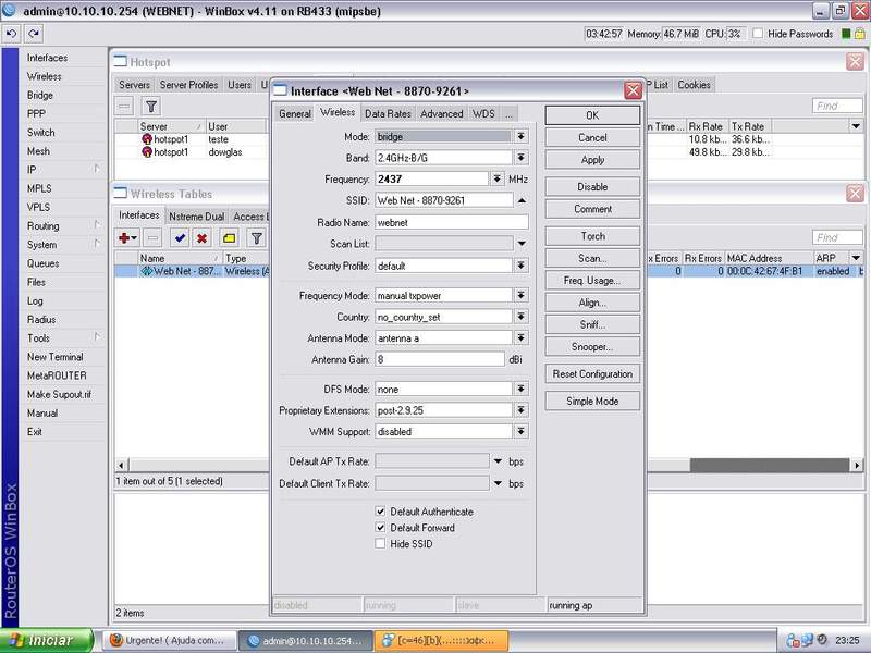

    Bem eu não sei como gero um export, como falei sou iniciante mesmo!
    tirei uma ss aqui da tela.. e segundo o amigo aqui até onde eu sei e onde deu pra vê o equipamento está em bridge!

    Amigo, primeiramente como quer configurar o hotspot via cabo e wireless espero que tenha feito uma bridge entre as interface e feito o hotspot em cima da bridge, vi tambem na print que mandou que o modo esta em bridge, tente colocar "ap bridge"
    Avatar de Aristarco
    Aug 2011
    Brasil-Alagoas-Maceió
    21
    Padrão Re: Urgente! ( Ajuda com RB433 + Cartão R52H + Omni 15 Dbi )
    Opa Remulo, quando eu coloco em Ap Bridge a rede cabeada continua normal, mais o sinal wireless some!
    agora quando eu deixo do jeito da print, a cabeada tbm continua e a conexão wireless volta, e qnd mando conectar em algum outro pc, da nula ou limitada!
    A forma certa de transmissão com recebimento de de mac e ip e Ap bridge, tenta uma coisa, vai em bridge clica em ports e ver se voce adicionou a interface Wireless la. Se nao? e so adicionar e testar pra ver.
    foi o que eu quis dizer a interface wireless mais a interface eth1 (seja la a q vc usa ou todas) tem q ta em bridge e o hotspot tem q ta configurado na bridge ai todas a interface fariam parte do seu hotspot qualquer coisa se precisar so libera acesso remoto ae que tento ajudar!
