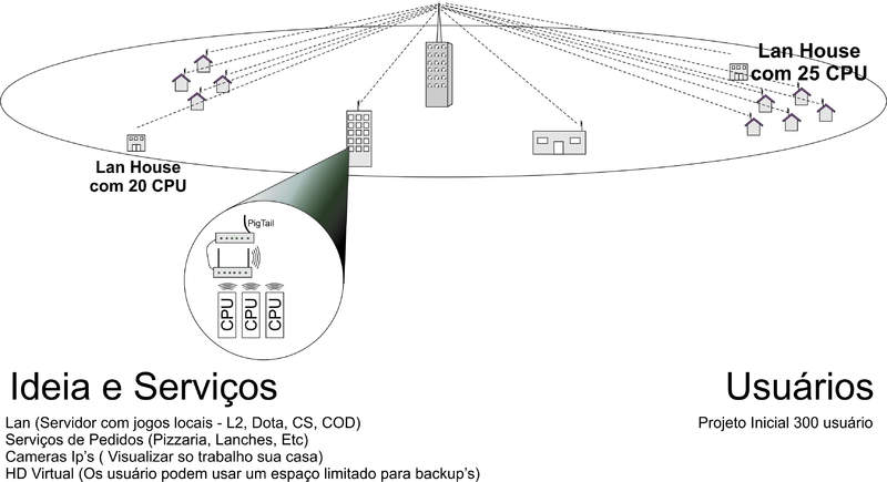

    Sou iniciante no forum e estou aqui solicitando ideias para um projeto meu.
    Resido em uma cidade com 80.000 Habitantes e tenho uma ideia de montar uma Lan Wireless.
    O que seria essa Lan Wireless. Seria uma grande rede distribuída a vários usuários que não será pedido um pagamento de mensalidade nada, somente o valor da antena e placa. Pois aqui tem varias lans houses e queria ligar todos em 1 único servidor de jogos e mais os usuários que estão em casa e futuramente implementar alguns serviços como uma intranet, como fazer pedido de uma pizza via rede através da intranet ou instalação de câmeras de vigilância em casa para você acompanhar de seu trabalho se sua babá não esta batendo em seu filho etc. Penso em algo inicial de 300 usuário. Não haverá distribuição de internet, pois não quero problemas com a Anatel.
    Questão de material: Minha cidade fica 4 horas do paraguay aonde tenho uma facilidade em pegar produtos a bons preços, pois vou 1 vez por semana para lá.
    Geralmente pego aparelhagem Wireless na Excell Inform aonde e fácil tem bom preço e garantia.
    Esse meu projeto e valido? Tem como fazer uma Lan dessa e questão de segurança e difícil?
    Grato por desperdiçar um pouco do seu tempo com esse mero sonhador.
    Estou postando uma imagem com um desenho explicando melhor

    mesmo que eu tenha que me sujeitar a falar com a anatel, seria possivel? tem algo no projeto que e inviavel? e tbm gostaria de perguntar, caso uma pessoa tenha uma rede em sua casa com sua internet roteada em seu 3 computadores, tem como ele ainda acessar essa lan sem liberar o sinal da internet dele, ficando interno e ele ter acesso com as demais maquinas na lan wireless?

    sim sem problemas e possivel executar o seu projeto

    O grande problema de algo assim, é trafego indesejado entre máquinas, para que algo assim de certo, e acredito que dê, vc irá precisar de velocidade e de ótimos firewall.
    Meu conselho é usar unicamente mikrotik, pois é fácil e ótimo para trabalhar com firewall.
    Use algo assim nas pontas SXT 5HnD RouterBoard.com : SXT 5HnD
    E como AP pode tentar algo assim:
    OmniTIK U-5HnD RouterBoard.com : OmniTIK U-5HnD
    São equipamentos disponíveis na Excell ou Flytec

    Desde que nao aja exploração comercial da rede nao ha problemas de com anatel. Qaunto ao seu projeto eh possivel fazer sim, usaria MK pela facilidade de criar filtros e regras que nao permitam o trafego indesejado, porem eh um projeto que precisa de muito planejamento da parte de segurança, firewall etc...
