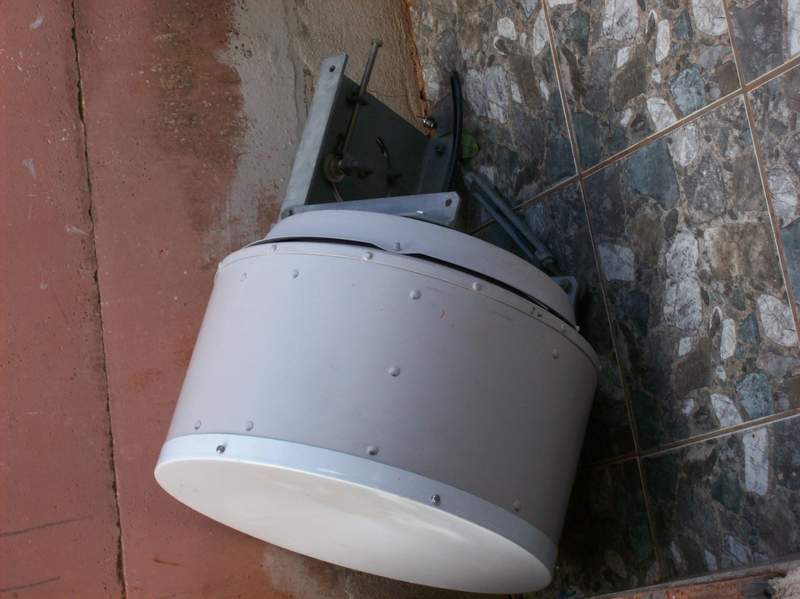

    o radome é o seguinte :
    protege a antena ...
    diminui o atrito com o vento ....
    não deixa vazar sinal de lado e interferir em outras antenas ....
    mas tem radomes ai que é todo plastico não é de metal na lateral ...
    esse é apenas para proteçao do dipolo da antena ....
    não segura rf lateral .....
    com os testes realizados com uma antena de 30 dbi 5.8 ghz ....
    comportou muito bem em ambiente poluido ....
Nome:	         100_0428.jpg
Visualizações:	638
Tamanho: 	43,6 KB

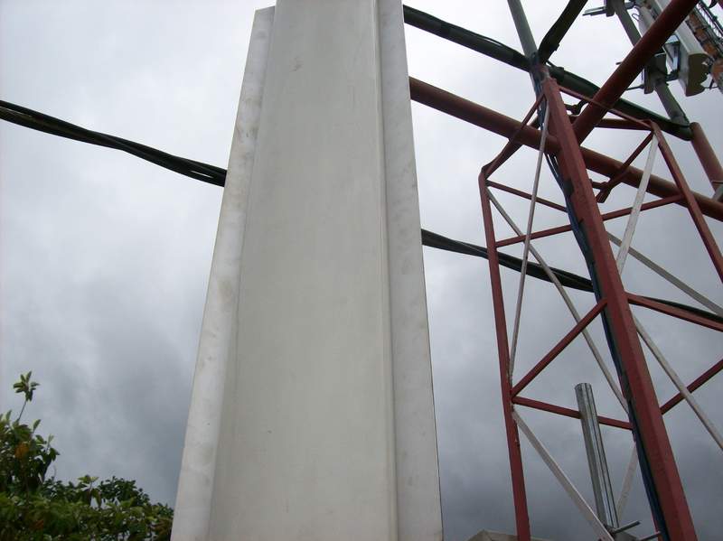

    os paineis setoriais já tem radome a capa deClique na imagem para uma versão maior
Nome:	         100_2319.jpg
Visualizações:	469
Tamanho: 	40,3 KB
ID:      	20401 fibra ....
    mas temos hyperlink aqui no nosso provedor de 20 dbi que vem com uma proteçao de interferencias laterais veja na foto asseguir:Clique na imagem para uma versão maior
Nome:	         100_2313.jpg
Visualizações:	722
Tamanho: 	63,6 KB
    Padrão re: Radome para antenas, alguém usa?
    Pessoal, volto a frisar...
    Radome: Peça de Plástico (PU, PS, ABS) por definição, apenas para proteção do(s) elemento(s) irrandiante(s). Deve ser OBRIGATORIAMENTE feito de material dielétrico, para que não influencie na propagação da OEM. Existem cálculo para determinar espessura e tipo de material.
    As peças metálicas que o nosso amigo Laurence comentou, nesses casos são:
    para antenas direcionais focal-point: Normalmente chamado de shield, é utilizado em antenas de alta frequência, acima de 6 GHz, e serve para eliminar interferências externas que possam incidir diretamente no dipolo, e na maioria das vezes é forrado com um material absorvente de RF.
    E em antenas setoriais: serve unicamente como refletor, novamente, para direcionar o sinal para a região de interesse.
    Abraços,
    Pessoal
    Em antenas parabólicas, assunto desse tópico, o radome ou redoma em português, as vezes confundido com Shield (escudo) serve apenas para proteger da umidade e diminuir o arrasto do vento. Já o Shield, e algumas antenas os Radomes vem já com Shield integrado, serve para proteger a antena do ruido e, ao mesmo tempo minimizar a sua interação com outros enlaces (Self Interference). Por exêmplo sem os Radomes com Shield, seria impossível a tecnologia celular em ERB´s muito carregadas de enlaces funcionar bem, em Wi-Fi isso já acontece e ele perderá muita performance sem os Radomes com Shield.
    Essas chinesas que vocês falam abaixo as marcas, todas são apenas radome e não shield. Logo para abaixar ruido não adianta NADA, ao contrário, dependendo da qualidade ou má qualidade, pode até perder preciosos dB´s.
    Existem Shields de palha de coco resinada ( os mais antigos ), de metal, de resinas, de espuma absorvedora, plásticos metalizados, enfim, cada fabricante persegue um material melhor a cada nova antena. O objetivo é sempre o mesmo, capturar o RF e não devolver. Quanto mais alta a freqüência e, portanto, menor a onda, mais fácil, por isso é mais comum vermos Radomes com Shields acima de 7Ghz.
    Faz alguns meses a Computech está, em consórcio com mais três empresas locais, numa pesquisa de um material amorfo nanotecnológico de cristais de ferrite com cromo e bário absorvedor de RF a fim de criar um Radome com Shield muito positivo para intervalos de 5 a 6Ghz.
    Lembro que isso não é simples, os Americanos levaram muito tempo para fazer os caças Stealth que absorvem RF dos radares sem devolver. Estamos indo nesse mesmo caminho, já estamos na fase de protótipos e testes em campo com surpreendente sucesso.
    O que posso postar aqui é que em breve (Maio 2011) teremos as antenas 5Ghz com Radome-Shield mais imunes do mercado e de muito baixo custo.
    Não precisa ir no Paraguay nem morar perto, elas serão fabricadas no Brasil com tecnologia nacional.
    Um material sairá na Imprensa especializada em breve, saindo eu posto aqui para vocês.
    Boas instalações...
