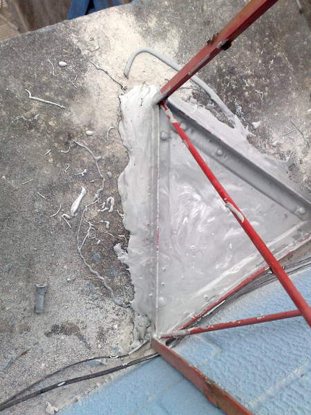

    Amigo , pode furar a lage sem problemas, depois voce usa para vedar uma massa que chama compound adesivo , passa ela com um pincel, e nunca ira se preocupar com vazamento.

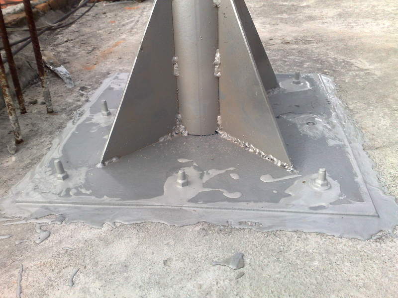

    amigo, estou fazendo o projeto pra levantar uma torre parecida com a sua 7 Metros...
    falei com Pedreiro/Mestre de Obras sobre a colocação da mesma la laje ele conversou com um engenheiro da empresa onde o mesmo trabalha e disse que era simples, se não vai haver nada puxando ela ou seja fios que a liguem em outra torre (tipo poste) pode-se simplesmente fazer quatro furos que atravessem a laje, parafusar os mesmos na parte de baixo, fazer uma especie de aranha soldada a esses parafusos deixando 5 a 10cm passando do piso, criar uma base de concreto onde você apoiará a base de sua torre a rosqueará os parafusos da sua torre. Sem estress, quando eu fizer a minha tiro fotos e posto pro pessoal!

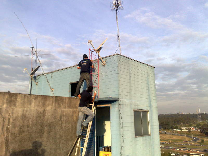

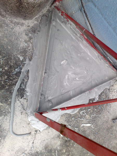

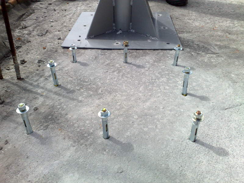

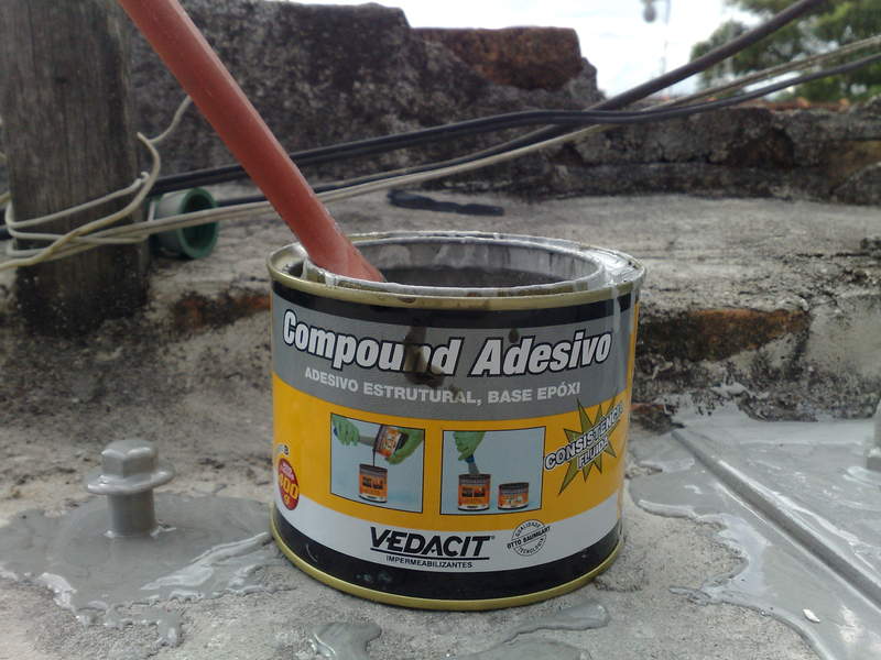

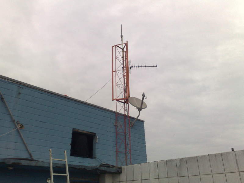

Nome:	         10052011653.jpg
Visualizações:	1642
Tamanho: 	75,2 KB
ID:      	25897Clique na imagem para uma versão maior
Nome:	         10052011659.jpg
Visualizações:	1494
Tamanho: 	62,4 KB
ID:      	25899Clique na imagem para uma versão maior
Nome:	         05072011889.jpg
Visualizações:	737
Tamanho: 	51,3 KB
ID:      	25900Clique na imagem para uma versão maior
Nome:	         06072011890.jpg
Visualizações:	680
Tamanho: 	27,9 KB
ID:      	25901Clique na imagem para uma versão maior
Nome:	         06072011892.jpg
Visualizações:	649
Tamanho: 	44,3 KB
ID:      	25902Clique na imagem para uma versão maior
Nome:	         06072011893.jpg
Visualizações:	618
Tamanho: 	50,3 KB
ID:      	25903Clique na imagem para uma versão maior
Nome:	         10052011658.jpg
Visualizações:	858
Tamanho: 	64,9 KB
ID:      	25898 Depois que seca o compound adesivo, vira um concreto.. sempre uso ele em minhas torres.

    se esse Compound serve eu não sei, mas eu tenho certeza que se você fizer a basezinha com 1 cm maior com cimento e depois passar pinche (de asfalto) , eu garanto pra você que alí não infiltra não.
