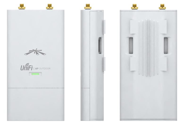

    Quanto a Linha UniFi ser uma solução doméstica acho que ha algum equívoco, pois os mesmos sao usados com sucesso para cobrir áreas de Shopping Center's, Estádios, Centros de conferencia e tambem hotéis ! Uma grande novidade para isso é o Uni-Fi para uso OutDoor, com caracaça parecida com a do Rocket e acoplador para antenas externas, excelente produto.
Nome:	         uni-fi 2.0.jpg
Visualizações:	255
Tamanho: 	32,2 KB
ID:      	26761Clique na imagem para uma versão maior
Nome:	         Uni-Fi Out Door.png
Visualizações:	118
Tamanho: 	144,6 KB
