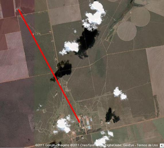

    Olá galera... é o seguinte:
    Preciso fazer um PTP de 9 km, estou querendo comprar os seguintes equipamentos:
    02 Rádio Bullet M5 5.8ghz
    02 Antena Aquário Disco 29DBi 5.8ghz
    será que dá certo??
    preciso passar um link vetor de 2Mega.
    o local é este em anexo.Clique na imagem para uma versão maior
Nome:	         ptp.JPG
Visualizações:	232
Tamanho: 	39,0 KB
    No aguardo.

    Acho que no teu caso seria melhor um par de NanoBridge 5G25 e usar o controle de potencia e diminuir o transmissor para 11 dbm para cumprir com a norma. Usando esse conjunto a essa distancia voce vai passar uma boa banda de dados.
    Padrão Re: PTP de 9 Km
    bom dia amigo, com o bullet5m e com uma aquario disco de 25dbi, pode ter certeza que vai ter um otimo link desde quetenha visada e nao tenha problemas com interferencia, aqui consigo passar tranquilo um de 15 megas e um de 5 megas full.
    experiencia propria.
    abraços
    Olá amigo.
    Kra qnto vc vai gastar com esses equipamento ai?
    Para qualquer PTP q eu for indicar a fazer eu só indico as rocket 5G30, ou equivalente.
    Fiz um PTP de 9 km sem visada nenhuma. e linkou 100%.
    e olhe q de um lado era a rocket e do outro uma air grid 23DBI.
    entra neste site.
    AirLink | Ubiquiti Networks, Inc.
    faça vc mesmo uma simulação.
    Vai ver a diferença
    Boa sorte

    AirGrid 5, ja vem tudo pronto radio e antena aclopado! fca perfeito tenho aki com 11,7km passando 22mb (9MB full Duplex)

    Como o colega cbtpiritiba falou esse é primeiro ponto a ser estudado, depois os equipamentos, no seu caso 2 nanobridge de 22 dbi resolve o problema tranquilo.

    Amigo, com visada perfeita vai de nanobridge ou airgrid da ubiquiti. Nao se assuste se nao der sinal logo de cara, esses equipamentos teêm um sinal concentrado e você pode ter um pouco de dificuldades até achar o ponto certo do alinhamento.
    Amigo, se tiver visada, e se voçê quer gastar pouco a sugestão e usar o Nano Bridge M5 25 dbm NanoBridge M | Ubiquiti Networks, Inc. da de passar 20Mbps (13Mbps full)
    eu soh trocaria a antena por uma da OIW de 25, aquario muito fraca...
