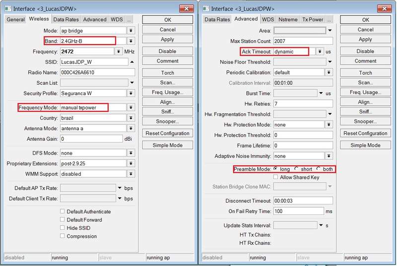

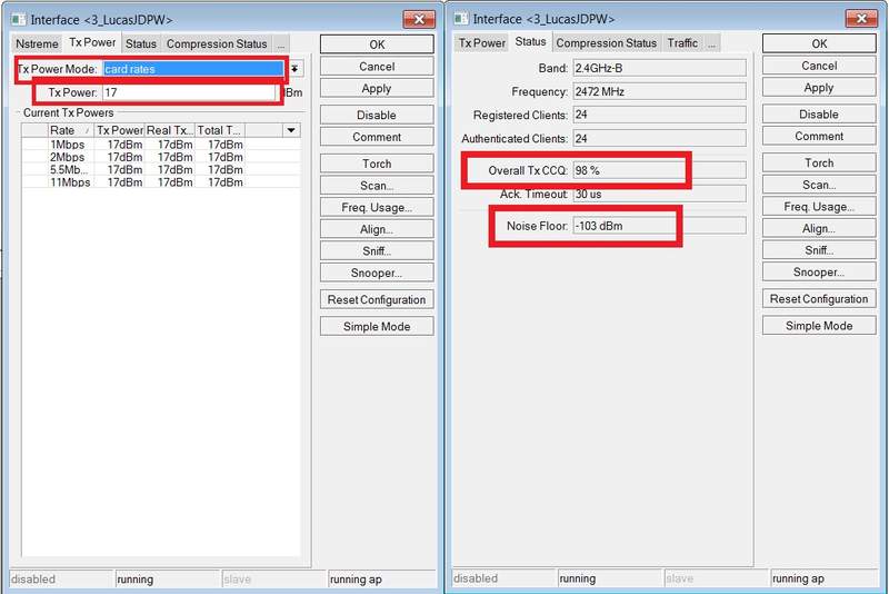

    caro valente, pelo que eu entendi vc esta tendo problema de interferencia na sua rede,
    verefica o Noise Floor quando o ACK esta alto Noise Floor eu considero bom quando esta acima de 100dBm.
    Segue anexo umas imagens das configurações que considero indispensavel e tbm o status do cartão.
