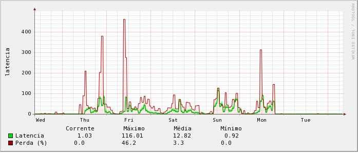

    Pessoal, tenho um link ponto a ponto com 2 airgrid 11x14 numa distância de aproxidamente 1.4 km com visada perfeita.
    Coloquei criptografia WPA2 neste link. O sinal está excelente, sem muita poluição na frequencia, tudo perfeito. No entanto, os pings em vários momentos ficavam completamente dois, indo de 1 ms para 400 ms e voltando em seguida para 1 ms. As perdas também eram constantes. Como é um link com pouco tráfego, não chegava a me dar muita dor de cabeça, mas de qualquer forma fiquei muito intrigado com isso.
    Ontem resolvi tirar a criptografia do link e colocar apenas um controle de mac nos rádios. O ping estabilizou entre 1 e 1.6 ms, as perdas não existe mais e tudo esta perfeito.
    Gostaria de saber se alguém te conhecimento de problemas com o WPA2 nestes rádios pois, em alguns casos, usar a criptografia é bem importante.

    Estou anexando uma imagem grafica do link para que vocês percebam a diferença de desempenho após desabilitar a wpa2.
Nome:	         airgrid-wpa2.JPG
Visualizações:	271
Tamanho: 	36,6 KB

    Blz. Já atualizei os dois lados. Vou deixar rodar um tempo assim, com controle de mac e sem criptografia. Mais tarde vou ativar a criptografia de novo e amanha posto o gráfico novamente para quem tiver interesse em analisar o resultado.
    Valeu pelo post.
