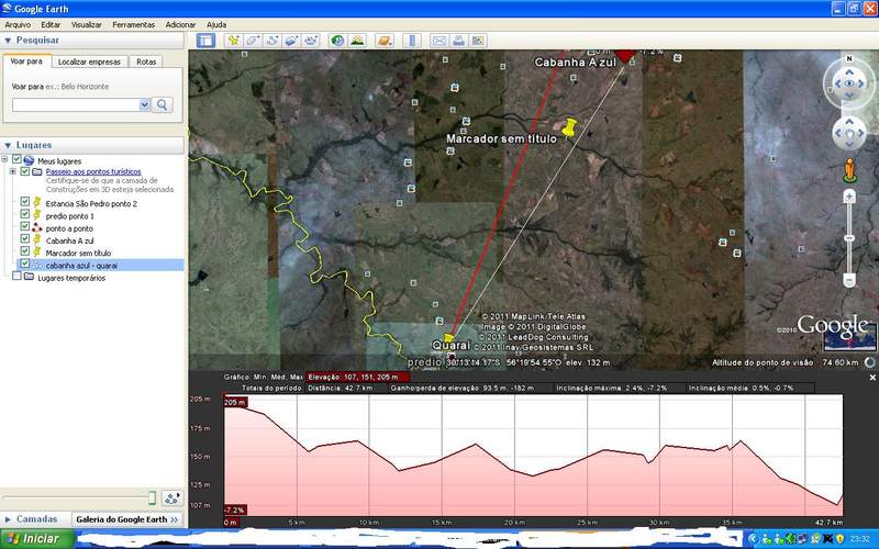

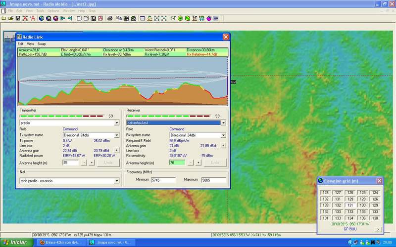

    Bom amigos desde de ja agradeço a opinião de todos vou postar aqui as cordenadas e os resultados que obitive no radio mobile e google Earth ,pelos meus calculos tem visada sim se vcs perceberem vão ver que o google Earth me mostra com mais precisão ,pois tenho uma torre de 85 mt no predio pt A e 70 mt no pt B ,Pesso que não esqueção de me ajudar nas configuração nstreme pois nunca as utilizei .
    Obrigado por tudo que DEUS de em dobro pra vcs Clique na imagem para uma versão maior
Nome:	         imagem nova.jpg
Visualizações:	185
Tamanho: 	60,2 KB
ID:      	27084Clique na imagem para uma versão maior
Nome:	         imagem2 novo.jpg
Visualizações:	217
Tamanho: 	63,6 KB

    Estou passando um ponto com distancia parecida e equipamentos identicos, acho que sua zona de fresnell esta um pouco obstruida, por causa destes morros no meio, mas deve passar, agora eu tambem fiquei curiozo com este lance do nstreme, mas segue um anexo que achei na net, porem acredito que nao funcione com o xr5 pois ele não é N.

    Olá...Pelo que que vi na imagem que vc postou tem morro na zona de fresnel isso pode ser um problema.Mas se conseguir arrumar os rocket emprestado para testar antes seria melhor.

    amigo se essa analise do radio mobile estiver certa vc tem seu enlace comprometido, ate passa porem nao da pra garantir... se passar e vc realmente precisar de apenas 5mb nao tem necessidade de usar nstreme, basta ativar o protocolo NV2 para usar o TDMA da Mikrotik...

    Como o nosso amigo NETUAI falou: " O fresnel ta bem comprometida" isso pode resulta em oscilação do link, pouca banda passante, dentre outros... Quanto quer de banda ?? Caso contrario sairá mais em conta uma repetidora.. Sucesso..
