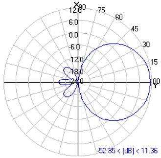

    Caro Aristarco, o ponto de acesso wi-fi do notebook ficará muito distante da sua antena de recepção no seu cliente? Apesar de sua atena ser direcional, existe uma pequena irradiação do sinal no entorno da antena que você poderia aproveitar para conectar o Notebook do cliente diretamente no AP que recebe o sinal da sua casa. Compre um AP que tenha tbm a função de Repetidor. Eu tenho usado aqui na minha rede o Aprouter WR254. Configure seu AP do cliente como AP Repetidor e não como Cliente AP que você conseguirá compartilhar a conexão com o Note pela Wifi e também para o desktop via Ethernet.
Nome:	         antena_direcional_01.jpg
Visualizações:	426
Tamanho: 	17,8 KB
ID:      	27264Exemplo de irradiação em uma antena direcional. O sinal é irradiado para pequenas distâncias ao redor da antena.
    Para comprovar a veracidade do que disse, estou enviando este post conectado em uma direcional cuja visada está a 90º anti-horários da minha posição. Ela está a 20m do meu note e com uma parede de concreto como obstáculo e o sinal está ótimo.
    Pense nisso e teste, poderá economizar a grana de um AP.

    Tiago Parrini, a antena fica a mais ou menos 4 mts de onde ficaria o primeiro AP, e tem uma parede de tijolo normal, rebocada e pintada! (detalhes)
    vc acha que daria pra fzr isso? botar ele como repetidor.. e conseguir pegar o sinal?
    qnt ta custando esse AP que vc me falou?
    Padrão Re: [Urgente] Dúvida com rede wi-fi "Roteadores"
    Amigo acredito que funcionará sim. Estou nesse momento conectado desta forma. Porém, recomendo que teste antes. Compre apenas um AP e faça testes.
    O Aprouter wr254 gira em torno de R$ 100,00 pelo ML.
    Sds
