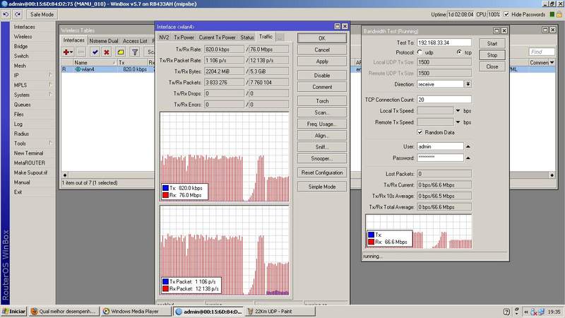

    Esse link fiz hoje e ainda não tive tempo de fazer o alinhamento fino, mas já dá pra mostrar alguns resultados.
    Os 2 lados são idênticos. Detalhe, como R52Hn eu consegui em 52Km 98Mbps em TCP, acho que o R52Hn compensa, fácil de achar e mais barato.
    RB433AH + OIW 28DBi + SR71-15:
Nome:	         22Km TCP.jpg
Visualizações:	349
Tamanho: 	50,8 KB
ID:      	27650Clique na imagem para uma versão maior
Nome:	         22Km UDP.jpg
Visualizações:	357
Tamanho: 	50,9 KB

    22 km. Use o R52Hn que é melhor e mais barato que o SR71-15. Tem outro de 52 que dá resultados semelhantes, depois posto imagens.
