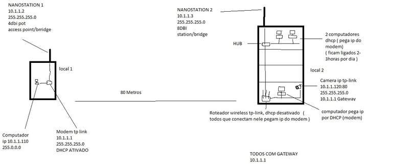

    Padrão Re: Ajuda - Nanostation M5
    Aqui vai uma ( tentativa ) imagem de como esta a instalação das antenas.
Nome:	         esquema.jpg
Visualizações:	208
Tamanho: 	19,5 KB
    http://img847.imageshack.us/img847/5199/esquema.jpg
    C
    omprei as antenas em janeiro e elas funcionavam normalmente, desde uns 2 meses pra cá a comunicação intranet parou de funcionar, como se tivesse um firewall bloqueando. A comunicação pela internet funciona normalmente em qualquer ponto da rede.
    Fazendo o ping do ultimo computador da rede até o modem a comunicação funciona perfeitamente, sempre mantendo os 2ms.
    Obrigado a todos que possam ajudar e desculpe a minha inexperiência.
