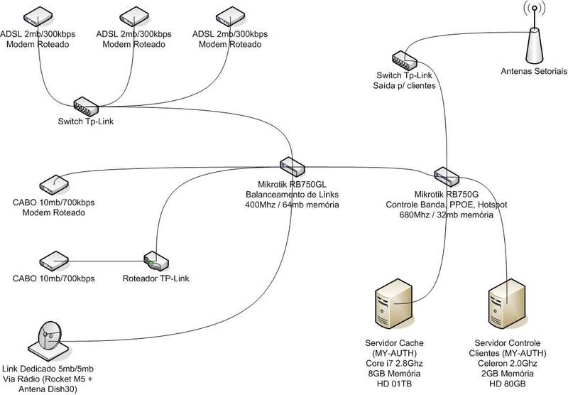

    Salve Galera,
    Seguinte, estou para implementar um servidor de cache e controle de cliente na minha rede, além disso estou contratando um link dedicado, com isso tudo acontecendo ao mesmo tempo pretendo mexer na estrutura atual para adequar ao novo link e ao servidor de cache e controle.
    Minha dúvida é quanto ao tipo de balanceamento utilizar, li a respeito do PCC porém muitas pessoas tem reclamado que dá problemas em sites de bancos, vídeos, etc (ai fica foda esperar o cliente reclamar que algo não está funcionando) e também li sobre a marcação por layer 7 (marca que arquivo *.exe deve ir por um link *.html por outro, etc, mas será que funciona?), tenho dúvidas sobre qual funcionará melhor em minha rede.
    Atualmente trabalho com marcação de faixas de ips, e cada faixa vai para um determinado link, quando algum link cai eu mudo manualmente para o que está on, desta maneira se o ip do cliente for 192.168.100.20 ele vai para o adsl e se for 192.168.100.50 vai para o cabo (por exemplo).
    Veja o anexo com minha estrutura que estou montando aqui e deem a sua opinião sobre qual melhor balanceamento devo fazer, configuração dos equipamentos, etc.

    Olá GilsonBarbosa,
    Pelo que eu vi ai você tem muito link para usar em várias redes rsrsrs.
    Existem alguns balanceamentos que você pode utilizar porém tem que ser analisado o seguinte.
    Se você vai fazer um servidor proxy de toda a conexão de internet(http, https e etc) você tem que lembrar que ele vai ser a única máquina que vai sair para a internet da sua rede, portanto você não vai conseguir balancear o uso da internet, recomendo você sair para o link dedicado. Claro se você for utilizar assim.
    Ai no seu caso seria mais viavem redirecionar o serviço, como MSN, P2P, Voz e etc para outros links e com isso você não vai ter problema com banco.
    Se for fazer cache recomendo somente de algumas páginas já que hoje em dias 90 por cento das páginas são dinâmicas e não irão fazer cache.
    Claro isso é uma opinião minha não quer dizer necessariamente que é a melhor.

    Eu só não entendi porque o switch nos links de 2mb... Não poderia ser direto no pcc?
    Então amigo, por que a RB750GL só tem 5 LAN, e tenho 6 links e ainda tem que ter a saída de rede, por isso liguei os três adsl em um switch e depois liguei o switch em uma das lan do mikrotik.

    Compra essa RouterBoard.com : RB493AH que resolve...
