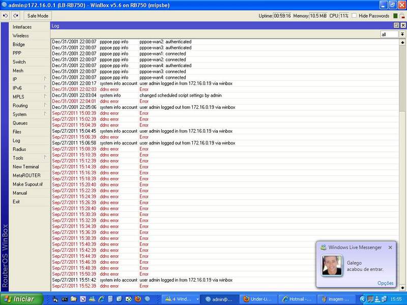

    pessoal tenho rb 750 com a versao mk 5.6 rotando 4 linhas com LB duas 5mb e duas 10mb
    soque ta dano erro
    ddnss : error
    conforme tela abaixo
    o q deve ser ???

    Verifique em System --> Scripts, se existe algum script referente a "ddns", se houver remova-o, pois se você estivesse precisando saberia que seria ele o problema.
    Padrão Re: dano um erro no LB
    foi isso mesmo brincando, amigo,
    devo essa as voces
