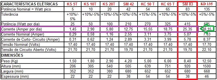

    Vc disse ter 6 Rockets em 2 paineis de 80, se os paineis forem da Kyocera, eles geram 25 AMPER por dia, e com isso vc teria no caso 50 AMPERES por dia usando os Módulos em Paralelo como mostra a Tabela abaixo:
Nome:	         TABELA_MODULO_SOLAR.jpg
Visualizações:	4335
Tamanho: 	132,1 KB

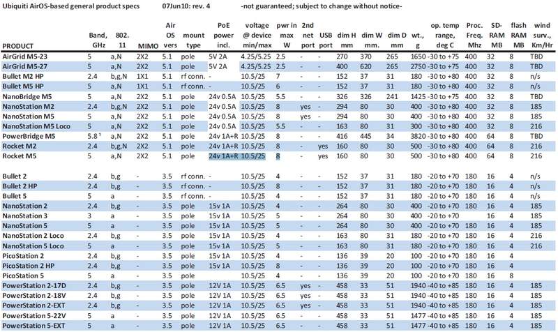

    Segundo a Tabela da UBNT Oficial, o Rocket trabalha com voltagem entre 10.5 a 25v (Tabela Anexo). Porem cada Rocket consume 8W/h (como mostra a Tabela Oficial), porem a preocupação maior seria com a AMPERAGEM, pois se vc dividir 8 (Wallt/hora) pela tensão que vc esta fornecendo (24v), vc teria 8/24=0,33 A/h de consumo em cada Rádio, ou seja, 0,33*6 = 1,98A/h (todos os 6 ligados) com isso vc teria 1,98*24 (o dia todo) = 47,52A/d (dia) de consumo. No caso vc está gerando 50A/h com os dois módulos então dessa forma está legal, porem sugiro um "gordurinha extra para garantir um pouco mais.
Nome:	         Tabela_UBNT.jpg
Visualizações:	860
Tamanho: 	85,7 KB
    Se vc fizer com 12v, a conta seria 8/12=0,66A/h, isso vezes 6 Rockets é = 3,96A/h se multiplicado por 24h é = 95,04A/d, ou seja , os paineis nao gerarão o suficiente para alimentar os Rádios constantemente, a energia que faltar será "surgada" da Bateria e quando a mesma esgotar, vc ficará se comunicação.
