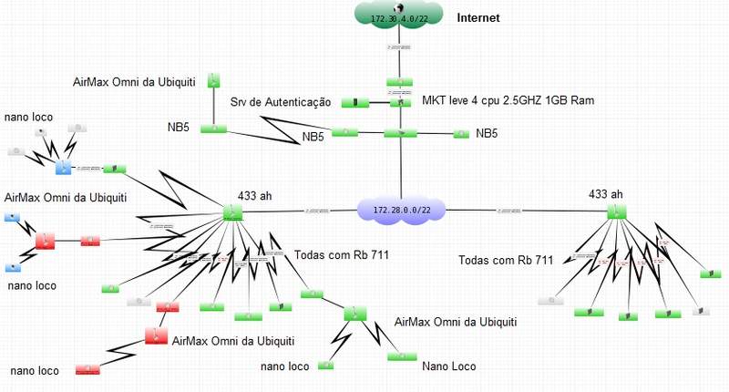

Caros,
Já a algum tempo venho pensando em rotear esta rede, contudo somente agora estou criando coragem para mexer em um servidor que tá estável ha um bom tempo. a Rede está parcialmente em bridge, porque em alguns lugares a RB ficou muito mais estável como station do que como station/wds. Assim algumas rotas estáticas foram inseridas e por conta disso alguns clientes não estão autenticando no servidor. Eu uso hotspost com radius como forma de autenticação. conversando com um instrutor do curso de MTCRE que estava participando ele me disse que antes de implementar o MPLS/VPLS seria interessante rodar o OSPF e só depois subir o MPls. Se eu já tava ressabiado em colocar 1 imaginem 2 protocolos rodando simultâneos na rede.
1 - se eu rotear esta rede usando apenas MPLS/VPLS o hotspot vai funcionar?
2 -Eu sei que rota estática depois de uma certa quantidade o negócio fica feio, mas estas rB711 conseguem roda OSPF com qualidade?

Puts cara quer me deixar doido? ah ah ah ah.... veja eu to pensando sim no bgp contudo, isso vai ser implantado somente no meu roteador de borda que ta conectando a Internet. Isso pode ficar para depois. Primeiro tenho que resolver este meu tormento de mexer na rede. Como disse e o meu hotspot como fica nessa estoria toda? Mesmo que eu habilite a possibilidade de logar com qualquer ip como resolvo as macs que estão no Radius? isso vai dar um problema sério de logon.
