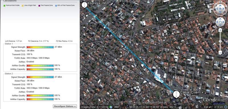

    Padrão ptp 2km com visada comprometida
    Estou com um projeto autorizado para um enlace de uma empresa até a residência do propietário
    porém conforme testes efetuados, no airlink da ubnt seria necessário 50% a mais da altura nos 2 pontos
    que atualmente é PT_1 8 metros e PT_2 15 metros. como é um link privado apenas ponto a ponto
    posso utilizar 900mhz? quais equipamentos aconselhaveis a utilizar nesta topologia.
    abaixo vai a print com as coordenadas se alguem me auxiliar ficarei muito grato, . Obrigado,

    a questão principal ai é quantos megas você pretende passar nesse enlace?
    quanto a usar equipamentos em 900mhz, vai de ubiquiti a linha deles são homologadas.

    900 mhz e rolo ,pelo que vi em 5,8 ou 2,4 dependendo da banda que voce vai querer ai voce consegue fechar sem problemas

    eu usei em uma distancia de 12 km com muito obstaculos, usando 2 cartão mini pci xr9 e antenas yagi da aquarius, fechou com 7mega travado.
