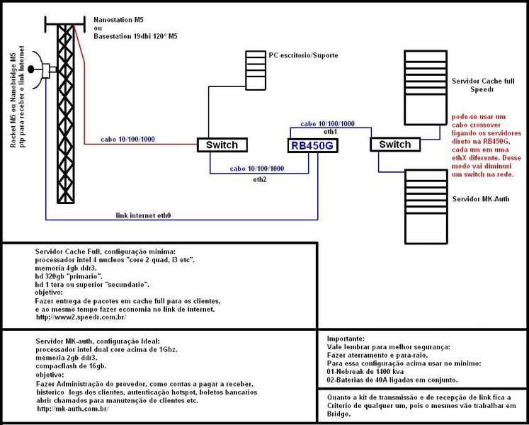

    Estou querendo montar um provedor em minha cidade, e começei a estudar muito sobre wireless. Estou pensando em começar em um bairro bastante populoso e que não tem internet no momento. Ja possuo uns 10 clientes (todos amigos) e sei que se consegui montar...vou atender mais de 200 clientes.... Já estou agitando as coisas para a criação da empresa (junto com um Amigo), porém, ainda não consegui imaginar fisicamente quais materiais vou precisar inicialmente, para ter noção de quanto irei gastar e não fazer nenhuma bobagem.
    vou anexar um esquema de um provedor básico que achei, para o ínicio. Vc´s acham que é isso mesmo?! existe algum erro?? oq posso melhorar??(também não tenho a minima noção de quanto custa o LINK da embratel na minha cidade, e o SCM pra municipio é 300 reais mesmo?! so paga essa taxa?)

    Bom a parte de equipamento na torre eu uso rocket m5 + basestation com otimos resultados. os servidores pra começo estao otimos tbm
    Padrão Re: O início de tudo!! Poderiam me ajudar?? Como estruturar meu provedor?
    amigo use os Bullets 2 HP como seus "transmissores de sinais" e antenas da Hyperlink em modo ponte, de preferencia painel setorial, porem se as condições não der no momento inicie com uma omni ( para no máximo 40 pessoas conectadas simultaneamente, com servidor mikrotik em paralelo fazendo o controle do de usuários, link e cache. concerteza irá atender 100%!

    Eu só acho que cache FULL é FULLRada;
    Fazer cache quando vc tem pouco link e o mesmo tem sido consumido 80% e chega bater 100%, sendo que é caro contratar mais link ai sim faz um cache mas continue entregando para o cliente o que ele contratou.
    Porque se vc entregar pra ele com 100% do que sua rede suporta naquele momento do que esta no cache, quando nao estiver ele vai ficar put
    Vi em um provedor que o cara tem link sobrando, ele desligou o cache e ficou monitorando o link e provei que ele nao tinha consumo de 70% do link, pois ele tinha um bom QOS, eliminava trafego de vírus etc. Resumindo cache neste caso só ajudava a operadora.
