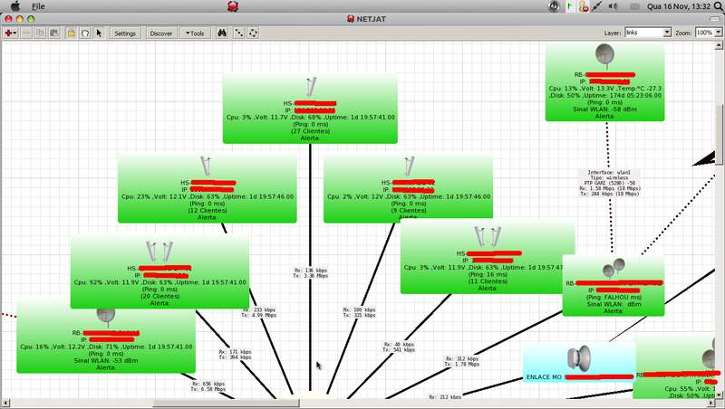

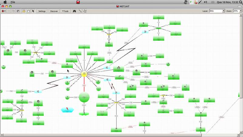

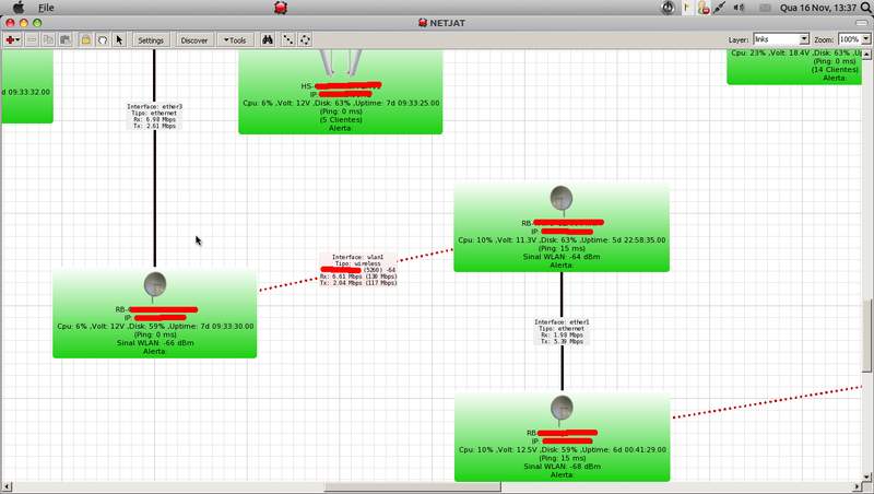

    Padrão Re: Alarme de sobrecarga de Link - Como fazer?
Nome:	         thedude.jpg
Visualizações:	1478
Tamanho: 	38,9 KB
ID:      	30402Clique na imagem para uma versão maior
Nome:	         thedude2.jpg
Visualizações:	246
Tamanho: 	52,1 KB
ID:      	30403Clique na imagem para uma versão maior
Nome:	         thedude3.jpg
Visualizações:	215
Tamanho: 	42,0 KB
ID:      	30404Clique na imagem para uma versão maior
Nome:	         thedude4.jpg
Visualizações:	299
Tamanho: 	50,9 KB
    Olha amigo dá para monitorar muita coisa no Dude sim, criar funções com alertas consultando o snmp do dispositivo no caso o mikrotik.
