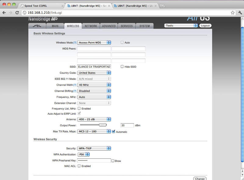

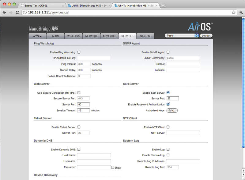

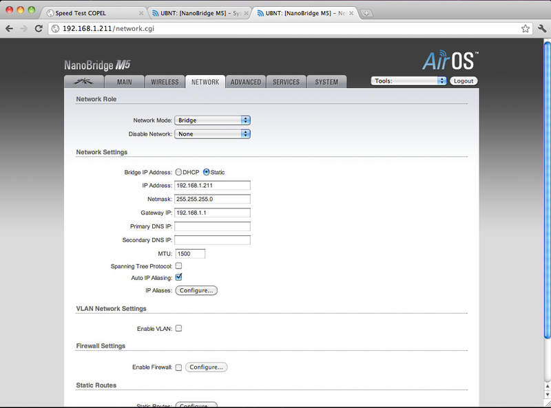

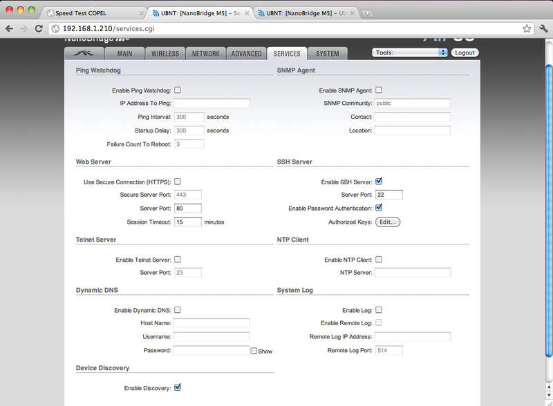

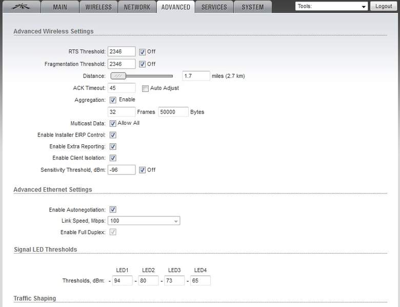

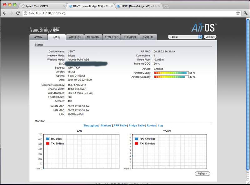

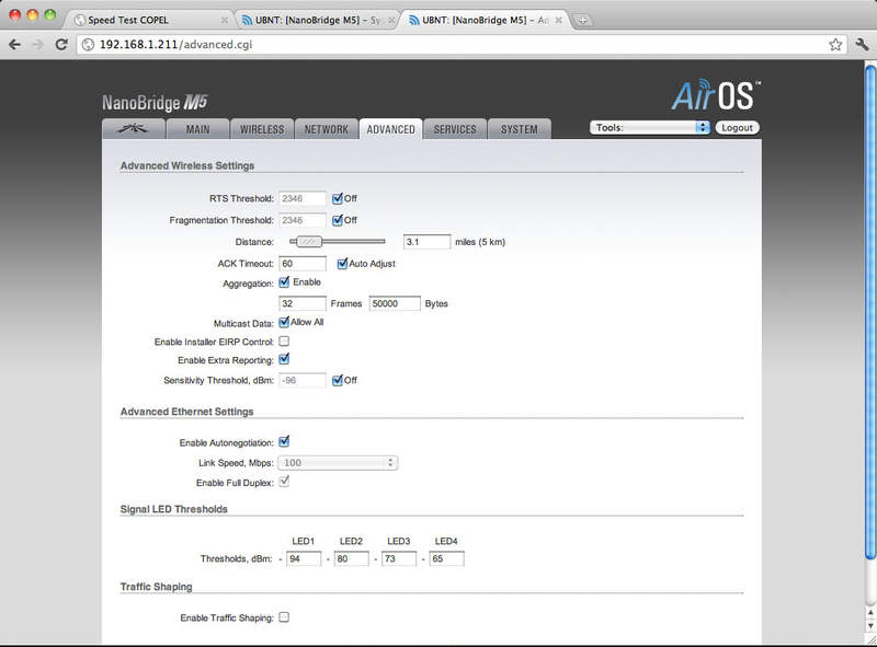

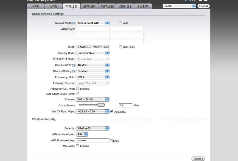

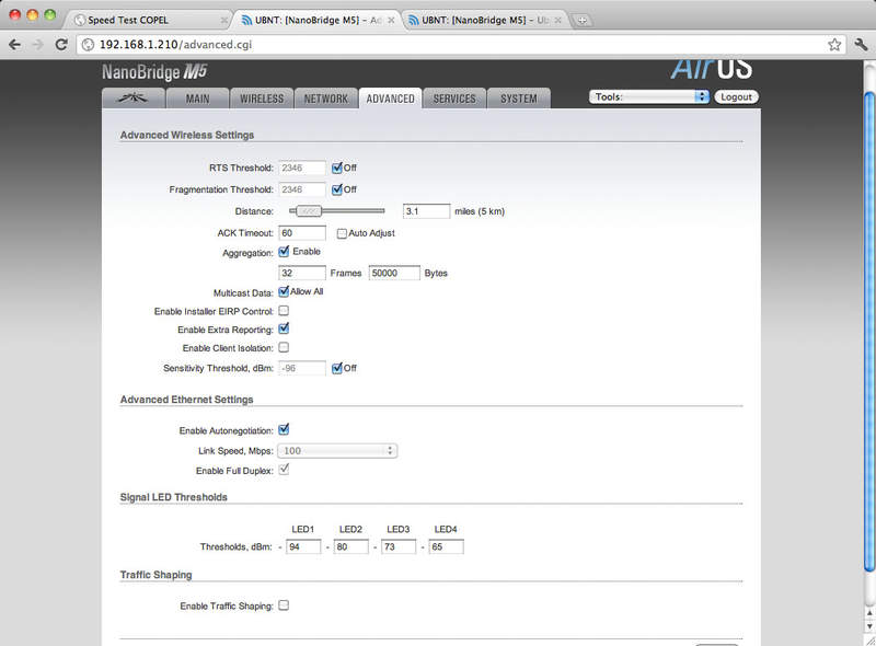

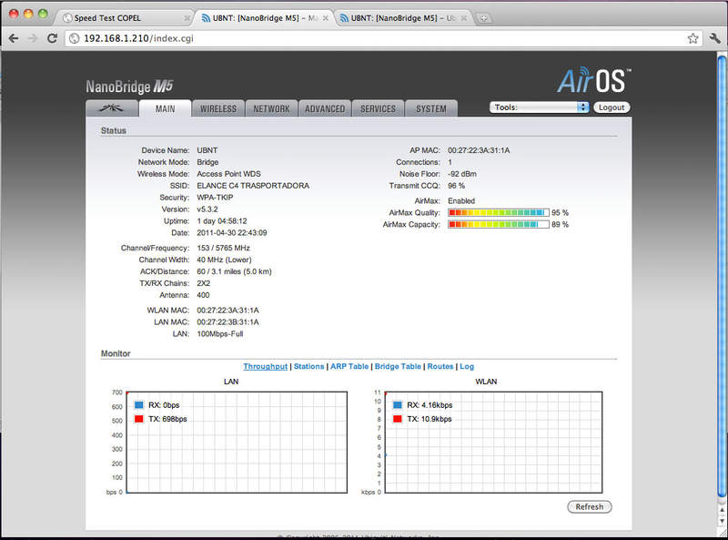

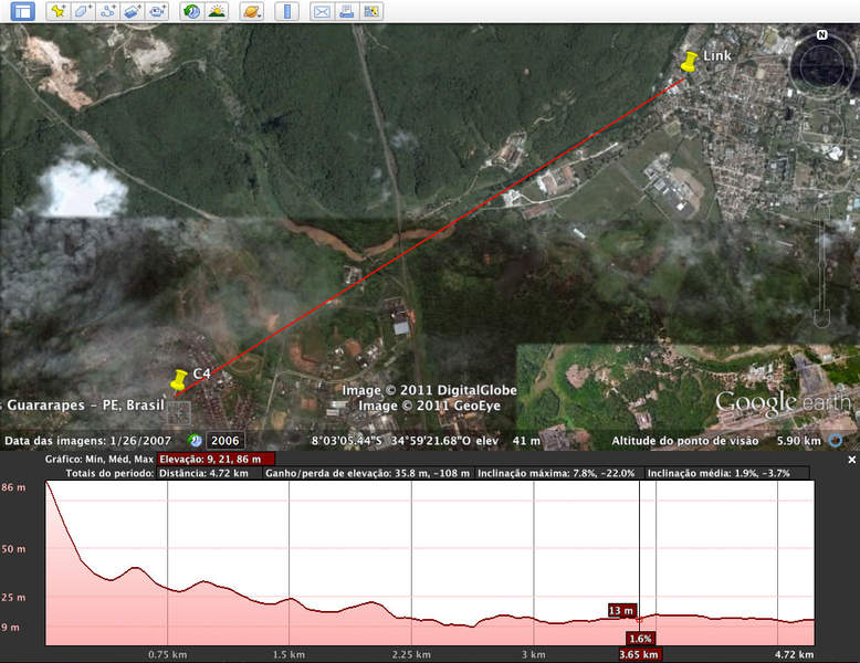

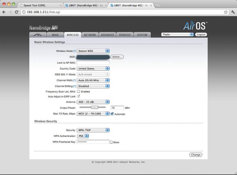

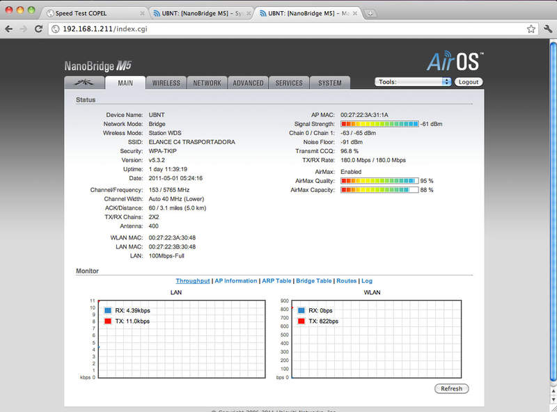

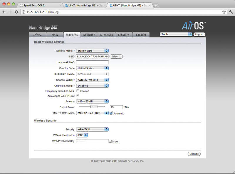

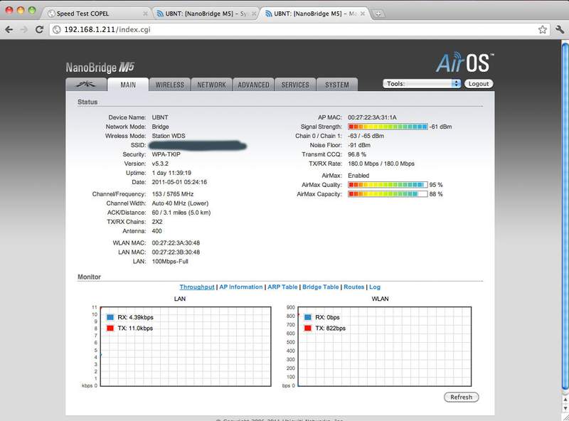

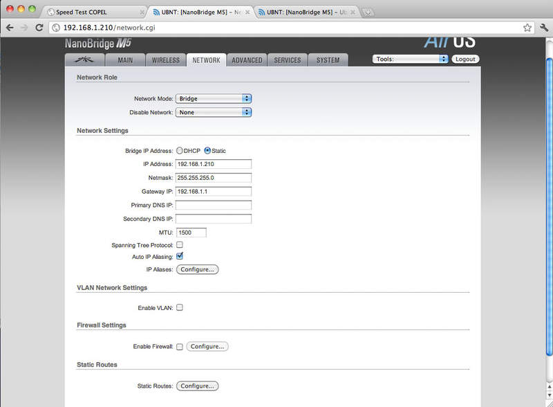

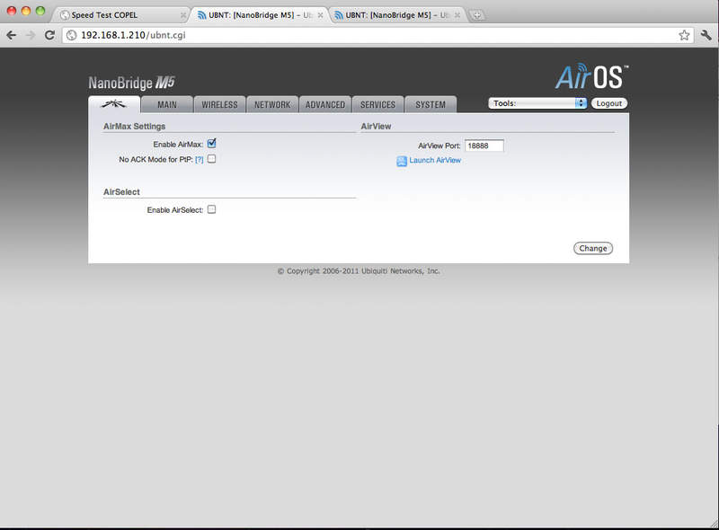

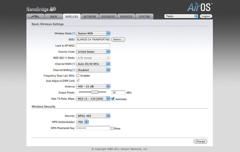

    Estou tentando a alguns dias fechar um enlace de 4km com visada e usando NanoBridge 5.8 de 25dbi como mostra as fotos abaixo. Porém os resultados não foram satisfatórios pelo fato de ser tão próximo o enlace. Testamos esse enlace e ele tá passando no máximo 60mb como mostra em umas das imagens que postei pra vocês. Gostaria de saber de as configurações das nanos estão todas Ok e se o problema é apenas alinhamento. Estou colocando o máximo de screens que consegui tirar as nanos, espero que seja suficiente para vocês entenderem. Desde já agradeço a todos que puderem ajudar.

    Padrão Re: AJUDA: Enlace de 4km com NanoBridge passando apenas 30mb
    Tenta Baixa a Potencia, tira a chave v se fuinciona muda o canal .
    A potência nós já baixamos e não resolveu, canal tb mudamos e nada. Só não tirei a chave. Mais vou tentar fazer isso.
    Ok, e qual o ping q vc consegue?vc fez o test pela nano da velocidade ?
    Tá dando de ping 4ms e o teste pela Nano tá passando no total 60mb 25 de tx e 35 de rx.
    Só que mesmo passando isso quando faço o teste de velocidade do meu link só passa 15mb e lá no ponto existe 50mb. Se ele tá passando 25mb de tx não era pra passar tb 25mb de velocidade de link? Desculpe a ignorância mais é que eu nunca trabalhei com wireless.

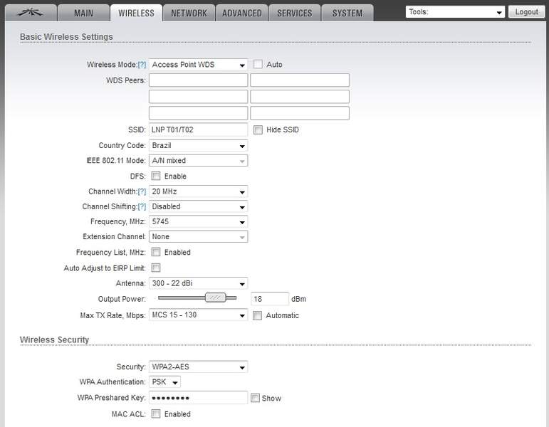

    coloque channel width em 20mhz. fixa o canal. use chave wap2-psk. conforme print.
    Rodrigo, só com esses ajustes que vc me passou já aumentou e muito o ganho. Agora está passando em média 85mb 40 indo e 40 voltando. Porém no teste de velocidade do meu link ele continua passando somente 15mb. Vc sabe dizer o que poderia ser isso, visto que ele é de 50mb numa ponta e aki só chega isso?
    manda novo print da sua aba wireless no ap wds e do cliente wds.
    Segue novo print após os ajustes. O canal eu deixe em 40mhz , pois ficou melhor.

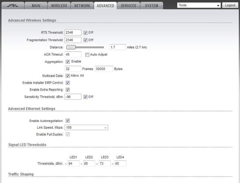

    Contry code: Brazil
    Channel Width: 20mhz
    Max TX Rate, Mbps: desmarque automatic
    teste outros canais
    faça nos dois AP e cliente
    segue print de minha aba advanced, meu link funciona mais de 1 ano, com bandWidth test da mikrotik chegou a 85mb.

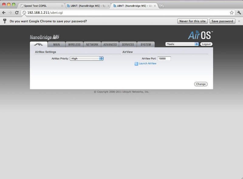

    Amigo o sinal está bom, faça o seguinte desabilita a opção de trabalhar com airmax e testa, depois posta aqui se resolveu...abraços..
    Tenta Dar Uma Mexida No ack tbm, já tirou a chave ?
    Amigo, troque a criptografia para WPA AES e refaça o teste.
    Eu troquei a criptografia e melhorou o sinal, agora ele está passando 80mb full, 40 indo e 40 voltando, isso fazendo o teste pela própria Nano, porém quando vou para um velocímetro para medir a velocidade do link, ele só mostra 20mb de link passando. Qual seria o motivo disso, visto que o nano tá informando que tá passando 40mb.
