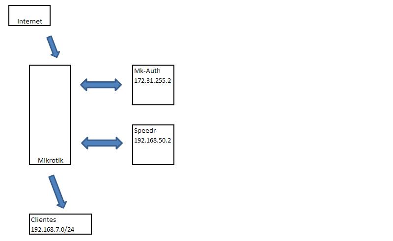

    Citação Postado originalmente por izaufernandes Ver Post
    Bom dia Alex, você já deu uma revisada nas regras de redirecionamento. O meu aqui tá assim:
    Observe a disposição das regras de nat
    1 - As regras de aviso e corte
    2 - As regras de nat para a(s) interface(s) que recebem a internet (não usar um nat geral e fazer regras setando as interfaces)
    3 - Nat Para o servidor de autenticação
    3.1 - Nat para o proxy
    Colocando a ultima coisa que o mikrotik fará é redirecionar para o proxy
    Segue a regra que uso para o proxy, observe que ela deixa fora o servidor de autenticação e paginas de aviso e corte (eu acho que o seu problema pode estar aqui se não na ordem das regras).
    Regra para redirecionamento do proxy:
    add action=dst-nat chain=dstnat comment=speedr disabled=no dst-address=!172.31.255.2 dst-port=80 in-interface=Clientes protocol=tcp src-address=192.168.7.0/24 to-addresses=192.168.50.2 to-ports=3128
    Anexo 23461https://under-linux.org/images/misc/pencil.png

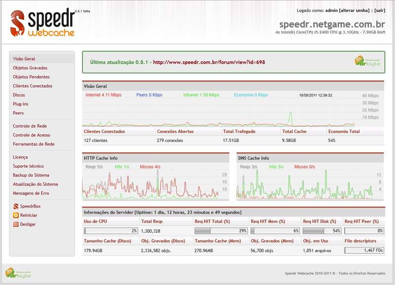

    Recomendo, instalei e estou usando, está uma maravilha, deem uma olhada na foto.Clique na imagem para uma versão maior
Nome:	         dfassdf.jpg
Visualizações:	265
Tamanho: 	56,6 KB

    Padrão re: Speedr Funciona bem?
    nao, nao ha mais versao de teste apenas a licenaca lvl9 para apenas 50 conexoes, no entanto se minha opniao servi para alguma coisa pode pagar pela licenca que melhor li caiba, pois como cliente posso li dizer que o sistema faz o que diz
  17. #97
    Estou usando atualmente e ele tem feito muito bem o cache, por enquanto tá zeradinho.
    Só não consigo entender como que é a contagem de clientes conectados, pois algumas vezes tinha um cliente conectado no mikrotik, e no speedr mostra 150, não entendo esta conexão.
