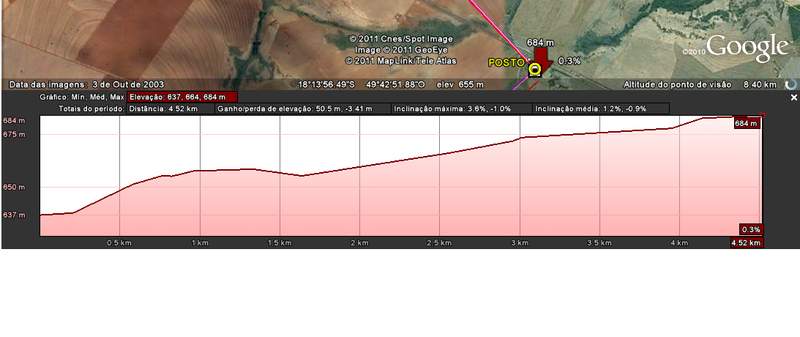

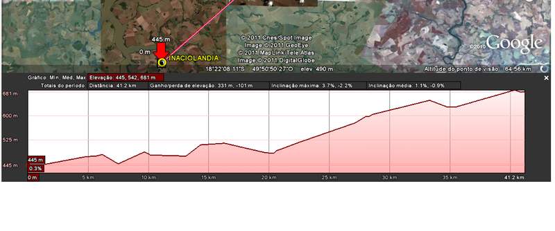

    Amigo você já deu uma olhada na elevação do terreno, nestes 41 Km, você vai precisar de uma torre bem alta no ponto A que seria na cidade de Inaciolandia.
Nome:	         elevação.jpg
Visualizações:	160
Tamanho: 	34,0 KB
    O mesmo problema do posto até Bom Jesus.
Nome:	         elevação2.png.jpg
Visualizações:	114
Tamanho: 	29,7 KB

    tenho um link semelhante ao seu com 50 km,,fiz o teste aqui no seu enlace e vc pode com certeza com fazer e gastar bem pouco,usando 1 rb 411 ah e 2 cartão xr5 ligado em antena disco duplo de 32 dbi ou 34 dbi,,aqui ta passando 60 mb com -40
    Padrão Re: Será que chega 10 megas ptp?
    São 4 m5 e dish de 30 dbi ponto A 48 metros ponto B 40 ponto C 20
