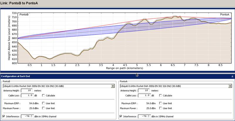

    Padrão Re: Fecha este enlace em 5.8ghz? Me ajudem por favor.
    Configurei as coordenadas erradas... hehehehe. Quando fiz a transformação das coordenadas para geográficas, simplesmente errei os valores, ai ficou tudo plano e lindo. Fiz de no aqui, usando 10m de antena e rocket dish de 30 dbi...
    veja a o anexo...
    Estranho amigo sergio, pelo grafico nao fecha, nao entendi como vc fez ai.
Nome:	         Captura de tela em 2011-12-02 16:44:07.jpg
Visualizações:	103
Tamanho: 	44,1 KB
