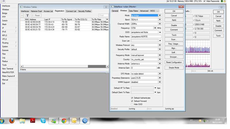

    Caros,
    Estou com problema em uma setorial. Nela tem uma RB 433ah um cartão R52h. Analisando as minhas configurações percebi que esta RB estava setada com DFS MODE : "no radar detect. Tentei desabilitar e caiu tudo, dai percebi que ela só taav funcionando assim. Tente de diversas formas conectar um cliente nessa setorial e não houve jeito. Só funciona assim.... eu tentei colocar ela numa frequência alta 5755 mas de nada adiantou só voltou a funcionar com no radar detect setado.. Alguem sabe como posso resolver isto?

    isso ai tu deixa em none mesmo , agora se nao ta conetcando no cliente ve a questao do país na rb e no cliente , muitas vezes nao conecta pela escolha errada do pais no firmware da antena cliente...... qualquer coisa reseta o cartao e configura do zero na forma basica...flw
    Padrão Re: DFS Mode : No radar detect
    Tenta fazer o que o amigo falou.Reseta e começa do zero.
