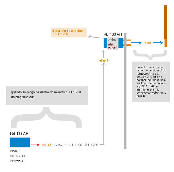

    Coloquei o ip 10.1.1.200 nao deu certo...
    veja a imagem abaixo fiz um organograma "se é assim que se diz" da rede

    Se diz diagrama de rede. Mas como mencionei acima, seu problema é o hotspot. Faça as configurações que mencionei.

    Padrão Re: Bridge Nao conecta
    mas eu coloquei no hotspot ip bindings 10.1.1.200 com opcao bypassed nao mudou nada... o que mais poderia ser
