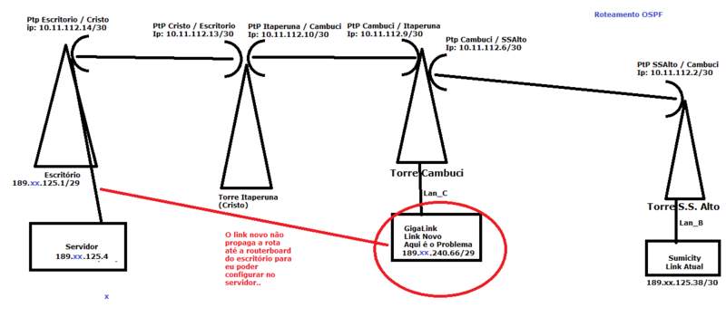

    Pessoal trabalho em um provedor que tem seus ptp todos roteados usando ospf, e tudo funcionando legal, acontece que compramos um link de outra operadora que nos entrega por rádio profissional em uma de nossas torres, bom o problema é que recebemos uma faixa de ips /29, e na torre em que recebemos pela Lan3 da routerboard, eu configuro o ip na faixa recebida, tá tudo ok.. mas na ponta onde está meu servidor, quando configuro os ips não consigo pingar mais o gateway, ou seja, parece que a rede não está passando as rotas para o novo link, eu sou leigo em configuração roteada, se fosse bridge pra mim era moleza, mas já peguei esta rede assim, to tomando um pau. se alguém puder me ajudar..

    dessa rb q recebe o link.. ate o servidor... sao quantos enlaces ?! provavelmente nao vai funcionar da forma q vc esta fazendo.. vai ter que apontar a rota do bloco pra o proximo router.. nesse proximo.. aponta para o outro.. e assim por diante.. ate chegar no servidor... (naturalmente, o ospf deveria fazer isso automagicamente.. massss deve ter algo errado na conf)

    Pessoal olha só, vou postar a topologia pra vocês verem, o meu problema não é area, pq tenho um link de uma operadora funcionando 100%, o problema é que estou pegando um novo link e este me entrega na metade do caminho.. vou postar pra vocês verem ficará mais legível..Clique na imagem para uma versão maior
