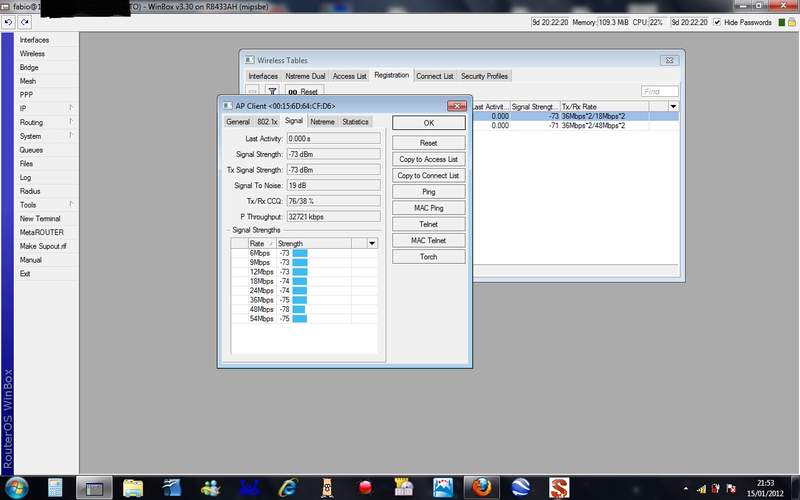

    Ola Amigo,
    Temos varios enlaces com diversas antenas e tbm com Dish 34 da ubiquiti com xr5
    o desempenho dela é = a das OIW/Hiperlink de 33Dbi, olha 1 enlace com 58KM com 1 Dish 34
Nome:	         print_sinalRB-REAL.jpg
Visualizações:	308
Tamanho: 	36,8 KB
    passa constante 15 megas , mas com ate 30 megas rola.
