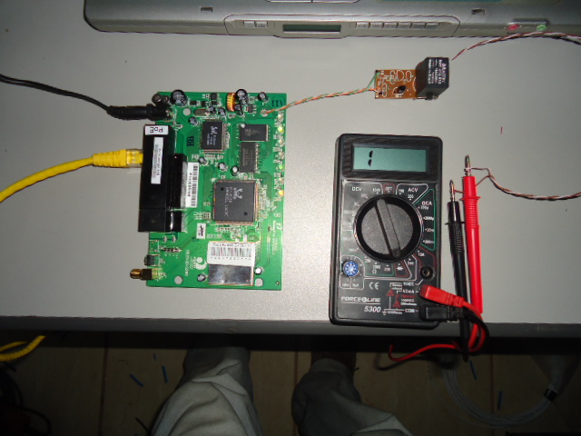

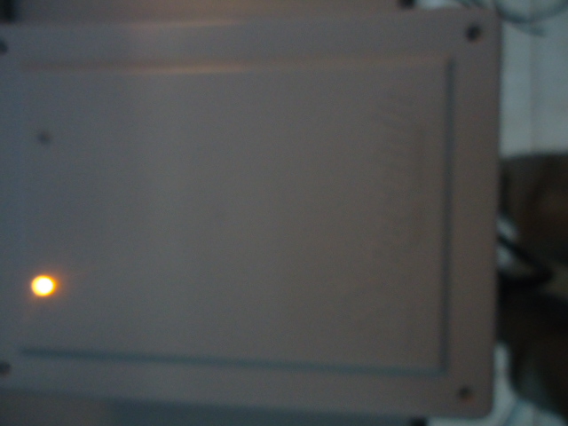

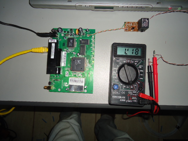

    Frederico com o roteador é mais facil mesmo está ai já fiz um para mim, funciona blz, em anexo está as fotos do sistema em ON e OFF.
    Quando o ping falha ele aciona o relé, ficou show...Clique na imagem para uma versão maior

    vou montar o mesmo em uma caixa hermetica agora, rssss....
    At, Wagner Nascimento.

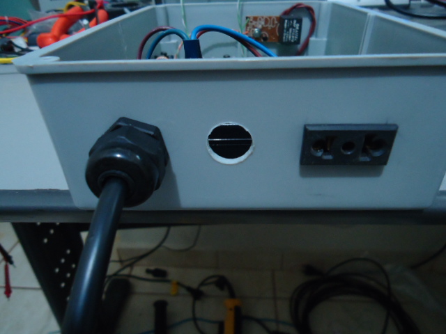

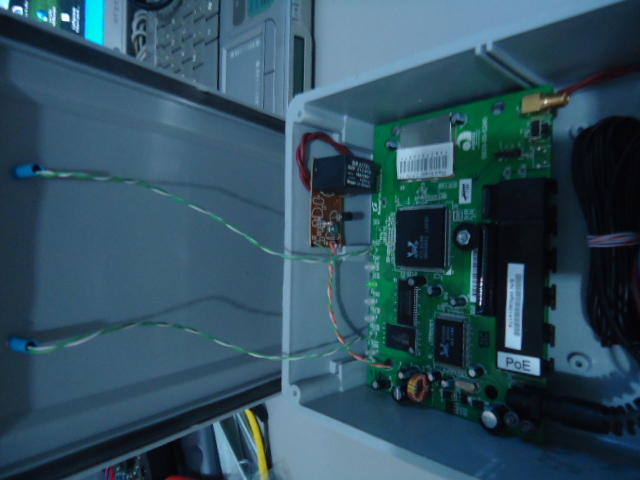

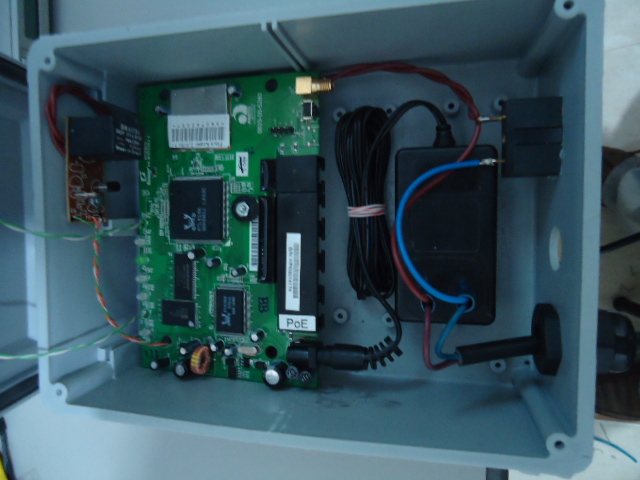

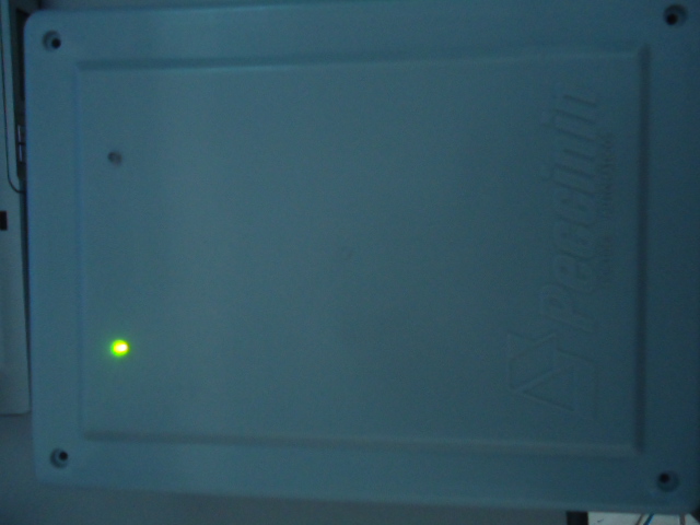

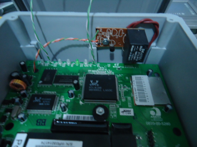

    Pessoal acabei de montar o meu sistema em uma caixa hermética, tinha colocado um topico e ele sumiu, rsss...
    vou colocar as fotos dele montado.
    em relação ao circuito elétrico usei os seguintes componentes:
    1 transistor BC548
    1 resistor 470 ohm
    1 rele 12V
    1 diodo 4001
    Ligações:
    Como usei um radio da krazer o mesmo quando reinicia tem o led de power com dupla cores, ou seja ligado fica verde, quando reinicia fica laranja, ai liguei o resistor nesse pino, quando ele reinicia tem a tensão de 3v gerando o pulso no transistor e acionando o relé.
    É isso ai, espero que ajude alguém como vai me ajudar.
    Para o sistema funcionar corretamento você tem que habilitar a função wacth dog no radio para ele monitorar a torre, quando o ping falhar o radio reinicia acionando o relé.
