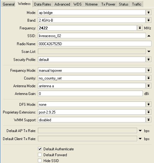

    Vamos lá Rocha:
    Utilizo 2.4 b;Clique na imagem para uma versão maior
Nome:	         SETOR_NOVO.jpg
Visualizações:	184
Tamanho: 	52,1 KB
    O sinal como sempre esteve 80%/85%;
    As eth estao em 100, cheguei a colocar nova em alguns;
