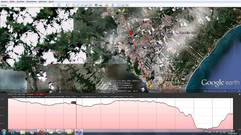

    Olá galera, gostaria que vcs me ajudassem. Gostaria de saber qual o melhor equipamento, para este enlace.
    PONTO A: LATITUDE 9°38'5.25"S
    PONTO A: LONGITUDE 35°44'46.12"O
    PONTO B: LATITUDE 9°31'55.89"S
    PONTO B: LONGITUDE 35°46'59.65"O
    Perguntas:
    Qual o melhor equipamento?
    Altura das torres?
    Fico no aguardo ok.

    Boa Noite Amigo
    para vc calcular o seu ptp e saber melhor equipamento utilizar recomendo que vc instale o radiomobile e veja qual configuração utilizar , tem também o arlink da ubiquit muito bom tb

    Bom dia Amigo,
    Aconselho usar antenas brigde stcom de longa distancia, são equipamentos de alto desempenho e trabalha em tecnologia tdm.
    Seu terreno não é muito propicio ao ponto a ponto, seria ideal ter uma torre intermediaria, porém pelo meu ponto de vista e também conforme a foto em anexo do terreno pode-se coloca em ambos os lado uma torre de 40m, mas veja bem, precisa percorrer o local e visualizar realmente todo o percuso do link para não haver algo que esteja fora do que temos.
    O site da empresa ST COM Componentes LTDA para ver a antena, e pegar contato.
