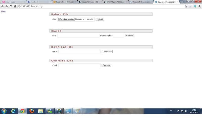

    Padrão Re: WORM para AIROS da Ubiquiti
    Citação Postado originalmente por GrayFox Ver Post
    Caros amigos do fórum,
    Ontem, foi descoberto uma falha do sistema operacional (AirOS).
    O worm é conhecido como "SKYNET".
    As versoes 3.6.1/4.0 (legacy) e todas as 5.x (airmax) estão com vulnerabilidades.
    Para saber se estão infectados, tentem abrir a pagina "http://IP_DO_RADIO/admin.cgi" .
    Se conseguirem abrir, o radio nao está infectado. O virus renomeia esse arquivo para "adm.cgi".
    Para remover o vírus, resete o equipamento para padrao de fabrica ou elimine o script na mao mesmo.
    Por SSH:
    rm /etc/persistent/rc.poststart
    rm -rf .skynet
    save
    reboot
    Após removido, atualize sua firmware.
    Segue o link para as novas firmwares:
    Downloads | Ubiquiti Networks, Inc.AIRMAX - versao 5.3.5
    LEGACY - versao 4.0.1
    Saudações a todos.
    Thiago
    RESSUSCITANDO O POST
    Hoje olhando o fórum fiquei curioso ao ver esse post e resolvi testar e fiz o mencionado no post,ai apareceu uma tela que eu nunca tinha visto vou por o print da tela para o amigo analizar,aqui em minha casa tenho uma airgrid M5 HP 23 dbi
Nome:	         virus.jpg
Visualizações:	241
Tamanho: 	20,5 KB
  10. #70
    essa tela, admin.cgi é uma tela para facilitar algumas coisas, como upload de arquivo, download.. etc !! sem precisar logar no ssh !!
