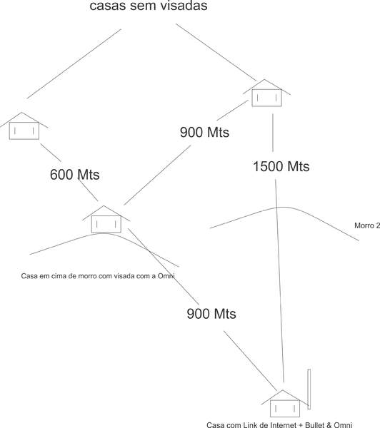

    Bem galera é o seguinte, tem uma fazenda que já tem um link de internet e na sua sede funciona um programa de controle de gado, irrelevante, mais só para entender o que quero fazer, nessa sede tem um Bullet + Omni 2,4 mandando sinal, em uma das casas tem visada, mais tem outras duas casas que precisariam receber o sinal tanto para a internet quanto para o uso do software, então ai esta a minha duvida, qual equipamento usar para fazer chegar esse sinal, estava pensando em receber o sinal na casa que tem visada com um nanostation e fazer a repetição com outro Bullet + Omni, algumas pessoas me indicaram colocar uma RB 433 com 2 cartões um para receber o sinal e o outro para enviar. Gostaria de saber a opinião de vocês pois não tenho muito conhecimento em rede wiriless, qual das duas opções seria a melhor ou se teria uma outra forma facil de fazer essa repetição do sinal. Vou deixar uma imagem para facilitar a interpretação.Desde já agradeço toda ajuda!!!Clique na imagem para uma versão maior
Nome:	         topologia.jpg
Visualizações:	202
Tamanho: 	16,8 KB

    tem uma imagem em cima que mostra a disposição das casas a distancia é pouca entre elas e o link de internet é de 5 megas que ja tem na casa 1. agradeço a ajuda e aguardo retorno.

    Como a distância é pouca eu usaria NanoStation 2 fazendo Ponto a Ponto entre tas unidades que tem visada, pois trabalhar sem visada é complicado, NanoStation é barato e cumpre muito bem a função para o que vc precisa.
    Tira a Omni + Bullet e coloca uma Nano na casa que tem o LINK mandando o sinal para a casa que está em cima do morro que tem visada e outra Nano lá recebendo, Coloca essa Bullet + Omnbi lá na casa do morro e nas outras duas uma Nano em cada uma recebendo o sinal da OMNI da casa do morro.
    Vai ter um bom tráfego e a instalção vai sair em conta!
    Casa Link - Nano <====> Casa Morro - Nano(recebendo) + Bullet+Omni (irradiando)
    Casas mais acima do desenho ==> Nano recebendo da Bullet+Omni
