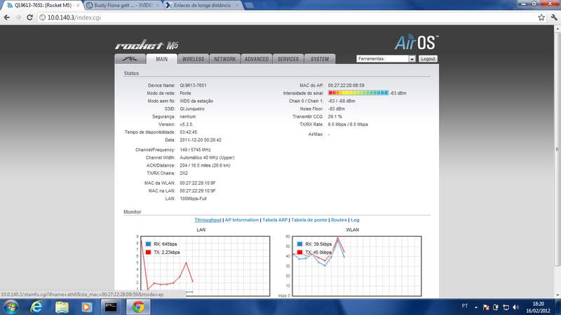

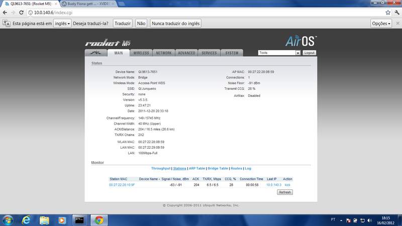

    Bem eis a duvida, fiz um enlace de 30 km com um par de rocket dish de 30 e rocket m5 radio, visada total, os leds de ambos os radios estão topados, Porem o ping é muito ruim, a navegação tambem. O que poderá ser?

    Padrão Re: Rocket dish + rocket m5 = 30 km com visada.
    Parece ser interferencia, va trocando de canal e testando
    acho que seu problema pode ser a antena que nao esta no nivel, pois o CCQ esta muito baixo
    Quantos dbm você está usando nesses radios, excesso de sinal tambem diminui o tráfego, outro detalhe percebi que você desativou o AirMax, não teve um bom rendimento com ele ligado ?
    pelo que eu vi esta em 40mhz
    baixa para 20mhz a largura do canal e testa e depois posta aqui pra ve se melhorou
    ta orrivel, desse jeito ai tu nao passa nem 512k direito
    isso pq vc ta usando 40 Mhz
    dicas abaixo
    Habilite AirMax
    Mude Para o Pais Compliance Test
    Coloque entre 18 e 23 dbm
    coloca uma criptografia WPA2
    Use MAC Acl
    se a sua nescecidade for menor que 20Mbps mude para 20Mhz
    assim vc tera uns 200 canais para alternar
    cuidado com a tia Ana
    clica na estrelinha assim q vc conseguir seu resultado
