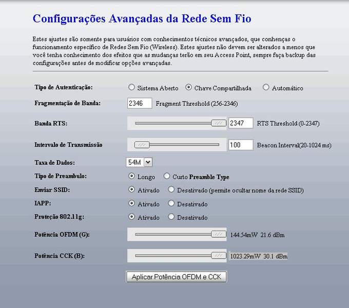

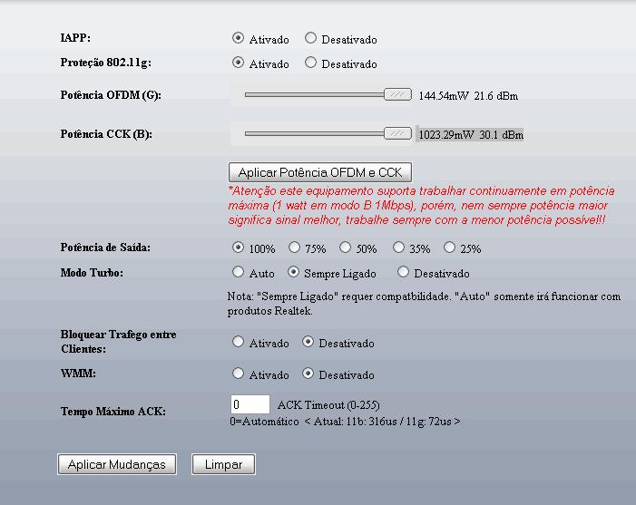

    Olá amigos do Underlinux, por favor alguem poderia me auxiliar a configuração desse aparelho? Pois está ocorrendo o seguinte, Fiz a instalação dele em uma antena de 12dbm, a uma a uma altura de 8Mtrs, quando entro na sua configuração relativo a Potência OFDM (G) ao maximo 144.54mW 21.6 dBm e Potência CCK (B) ao maximo 1023.29mW 30.1 dBm.
    Não intendo o seguinte, tendo uma antena de 12dbi com essa potencia toda no marcador do OFDM (G) marca 21,6 dbm. Chego na casa de meu cliente e não consigo acessar e tem cliente que nem consegue ver a SSID da minha rede, alguem poderia me auxiliar na configuração desse aparelho.
    Segue dois Prints para que vocês possam ver. quero atingir uma potencia ideal para a minha internet !

    Caro colega ManuhBoO, tenta baixar um pouco a potencia deste equipamento, como diz a mensagem nem sempre potencia maio significa sinal melhor... poderia informar qual é a distancia entre ap e cliente e se tem visada?

    Estude um pouco sobre irradiação de antenas, especialmente antena Omni e também a obstrução da Zona de Fresnel.
    Antenas Omni são mandatórias as instalações de no mínimo 18 metros de altura sendo 5 metros limpos em relação a instalação dela, caso contrário é atirar no pé.
    Se a omni for de 12dBi realmente, você precisará entender de irradiação para ajustar a potência, o certo é ir no cliente mais distante, e colocar na menor potência possivel, apontar a antena direcional/cpe do cliente em direção a antena omni e aferir o nivel de sinal e fazer a conexão e medir a taxa real de transferencia entre o roteador/serve/AP que esta ligado a omni e o equipamento do cliente, ai sim, vai aumentando a potência até manter a conexão extavel e com menor latencia possivel.
    Pronto, siga sempre essa formula e será feliz.

    Grandes genios, configurei a minha PCBA de acordo com o "FILZEK" disse, fui até o cliente mais distante e regulando a potencia, e verificando o ping para que não deixe-o muito Alto e nem em malt. agradeço a todos mesmo, repondendo o amigo ai "ALBRECHTCFN" uso ele em Bridge, ainda não consegui fazer a integração com o radius do Mikrotik, aproveitando possuo um computador apenas para isso, mais não sei como configurar etc, tenho 2 Lan que uma entra internet e a outra sai a internet, pois queria que ele autenticasse a minha conexão do Speedy, vi em varios foruns e ainda por comentarios de amigos que intendem do assunto, disseram que ele é muito bom parar autenticar o PPPoE do speedy, então amigos também queria configurar esse servidor MK para gerenciar os clientes, e junto a ele o mk-auth pois possuo a licenssa dos ambos Mikrotik e MK-Auth, gostaria que os amigos pudessem me ajudar e auxiliar a configuração do meu servidor.

    ta cravado no maximo a potencia lols , fazia tempo que nao via isso , se desse pra colocar o dedo no disipador do chip dava pra queimar o dedo e ate perder ele.
    No maximo , eu disse M A X I M Ooooooooo 63mw pelo amor de deus.
    Imagino com esta a potencia da tua antena que trasnmite.
