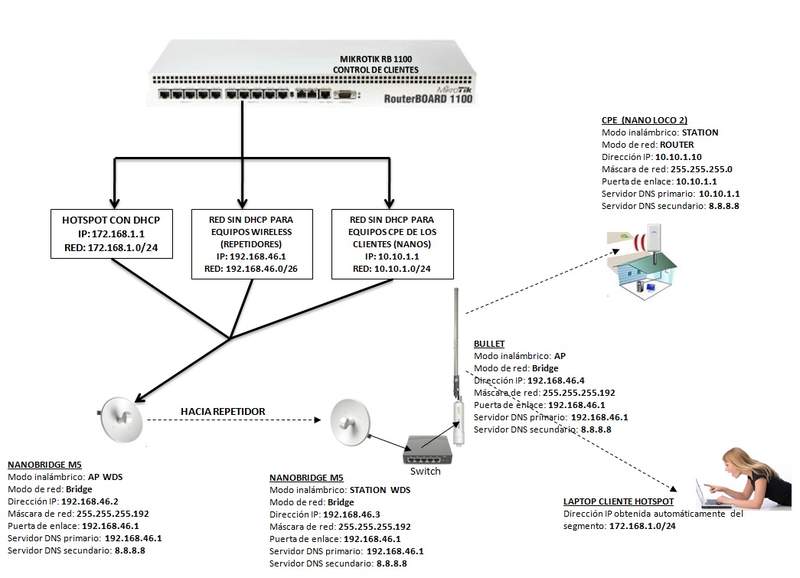

    Hola, esta red fora do hotspot 172.168.2.0/24 está en el misma interface que el hotspot 10.0.0.0/24 ?
    Padrão Re: Alguns Clientes "bypassed" - Problemas
    Sim amigo, na mesma bridge que está o hotspot
    Seria algo asi entonces:
Nome:	         TRES REDES EN UN SOLO ETHERNET.jpg
