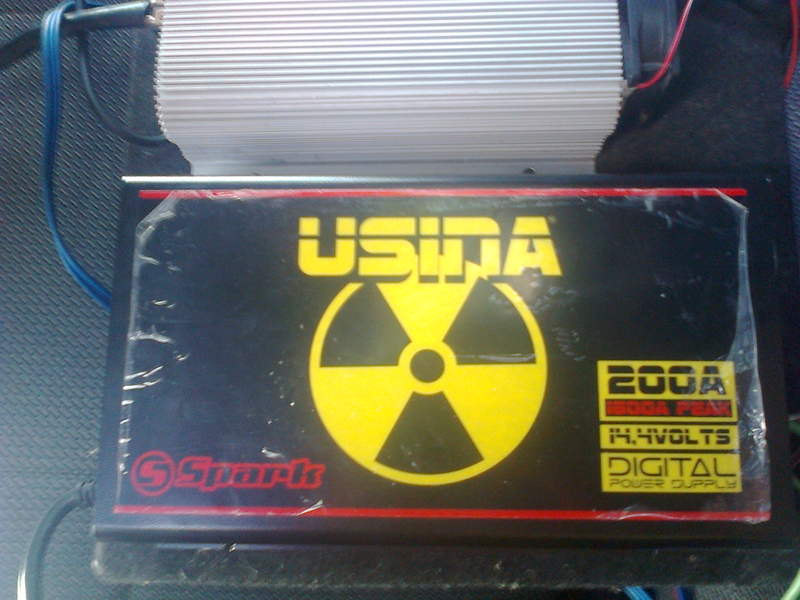

    Padrão Re: Carregador de baterias
    Olá Unders, posso colocar um controlador de carga solar e no lugar da entrada solar colocar uma fonte ligada ao 110V ou já existe um aparelho para isto? entrada 110V saída 12V com controle inteligente de carga para a bateria. Vcs indicam algum
    Se for so pra carregar a bateria, pode ligar a fonte direto na bateria (recomendo spark power).
    mas caso queira controlar tambem a descargar.. ai vc pode colocar uma fonte no lugar do painel (a fonte precisa ter uma voltagem maior.. algo por volta de 15 a 19 volts)
    o resto liga normalmente..
    tenho isto funcionando aqui !!

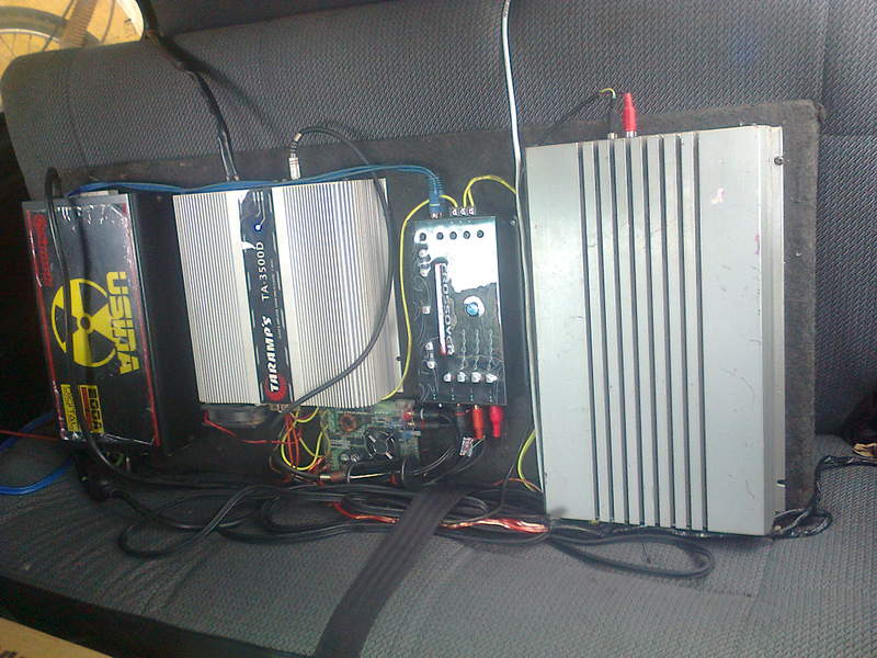

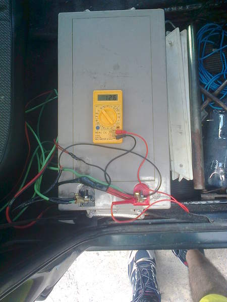

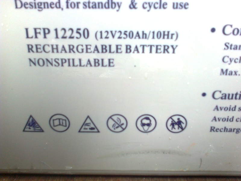

Nome:	         Foto0972.jpg
Visualizações:	239
Tamanho: 	54,2 KB
ID:      	34059Clique na imagem para uma versão maior
Nome:	         Foto0968.jpg
Visualizações:	215
Tamanho: 	32,6 KB
ID:      	34060Clique na imagem para uma versão maior
Nome:	         Foto0705.jpg
Visualizações:	251
Tamanho: 	32,8 KB
ID:      	34061Clique na imagem para uma versão maior
Nome:	         Foto0967.jpg
Visualizações:	580
Tamanho: 	75,8 KB
ID:      	34062Clique na imagem para uma versão maior
Nome:	         Foto0966.jpg
Visualizações:	319
Tamanho: 	47,5 KB
    essa é a belezinha carregando uma bateria de 250 amp ...
    mas essa medição ai ela tava carregada e o som tava ligado por horas ...
    ela carrega ate os 14 volts e entra em flutuação !!
    mas ela carrega uma bateria dessa menos de 30 min ...
    se chegar a 11 volts por ai ....
    mas para isso tem que judiar dela viu ...

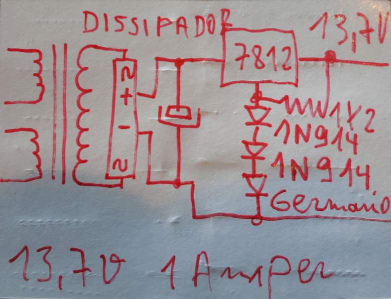

    Amigo ai tem uma fonte (carregador) de até 1 Amper (3 Amperes se o 7812 for TO-3) , faz flutuação perfeita, proteção contra curto, etc...
    O regulador 7812 precisa ser montado em dissipador de alumínio grande, com isolador e massa térmica.
    Trafo com saída de 12 volts 3 a 5 amperes, eletrolítico 2.500uf x 25 Volts.
    Esqueci de desenhar e é importante, coloque na entrada e saida do regulador capacitores de .22 uf (220nf) para o terra.
    Isto é um carregador - carrega 1 Amper hora, então bateria de 60 amperes - 60 horas; pode colocar até 240Ah.
    Dúvidas estou a disposição.
Nome:	         carregador 13,7 volts 1 amper.jpg
Visualizações:	1183
Tamanho: 	46,2 KB
