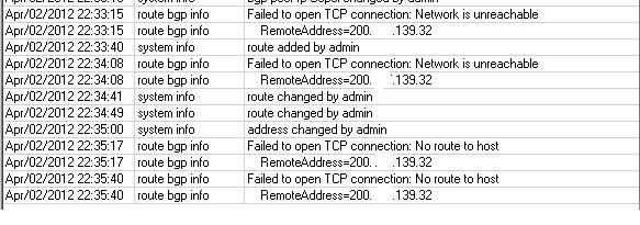

    Padrão Re: BGP qual a melhor configuração de um bloco /21 com duas operadoras trânsito
    Pessoal
    configurei conforme o figurino para apenas um operadora.
    Mas veja o erro que dá no log.
Nome:	         bgp.JPG
Visualizações:	491
Tamanho: 	42,2 KB
    Alguém poderia me ajudar.
    Bom dia
    Qual é o Update-Source do Peer?
    Citação Postado originalmente por gamineiro Ver Post
    Bom dia
    Fibra da operadora tá na ether 1
    Update-Source do Peer = ether1
    att:
    E você tem um IP da mesma rede do Remote-Address do peer?
    Poderia postar as configurações.
    Abraço
    me passaram isto. mudei o meio dos ips. to usando o 199.200.239.32
    Boa tarde,
    Utilize as seguintes informações para configurar sua sessão BGP:
    Ip Copel: 199.200.239.32
    Ip PTC: 199.200.139.34
    asn Copel: 14868
    O lado Copel está pronto, após configurar seu roteador a sessão deve subir sem problemas.
    Atenciosamente
