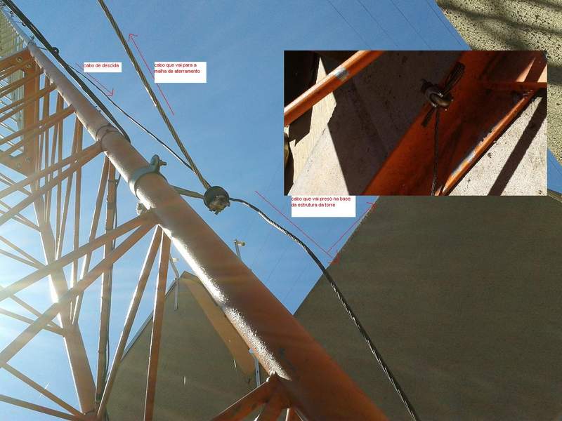

    Aterramento deve ser abaixo de 5ohms (ou na pior das hipoteses abaixo de 10), cabos e conectores blindados, a base da estrutura da torre deve ser aterrada jundo com o cabo de descida que vai para a malha de aterramento. Verifique se nào ta descendo água pelo o cabo de rede e entrando na fonte. As minhas nunca queimaram e ja estão a mais de 2 anos em operação e olha que são 18 em funcionamento.
    Padrão Re: Rocket m5 versos descarga eletrica raios etc.
    Mano nao sei se foi eu que entendi errado ou vc errou na explicação. Pois vc diz que a base da estrutura da torre deve ser aterrada junto com o cabo de descida que vai para a malha de aterramento. Como? se a base é a mesma estrutura metálica da torre unidas por parafusos, aonde ao colocar para-ráios utiliza-se suportes isoladores para nao relar na torre.
    É isso mesmo. pode confiar. Vc nunca ouviu falar que empresas de celular aterram a própria torre? Pode reparar que nem cabo de descida eles tem. Minhas torres são todas feitas assim, pode até consultar algum especialista em aterramento. Sei q é dificil de acreditar mas é forma correta. Vou ver se tiro umas fotos das minha torre pra te mostrar.
    ah só que tem um detalhe, como eu expliquei é ideal q seja abaixo de 5ohms a resistência do aterramento ou no pior dos casos abaixo de 10 ohms. Veja a lógica....o raio desce e segue para onde tem menos resistência não é?, se a resistência da malha é muito menor q a da estrutura da torre ele nunca vai descarregar na estrutura da torre e sim na malha. Essa dica que estou te dando resolve tbm o problema de acumulo de estatica q as antenas absorvem com o arrasto do vento la em cima....dessa forma essa estatica é liberada na malha tbm.

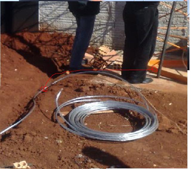

    Certo manda as fotos quando puder. Pra geral dar uma olhada.
Nome:	         imagem.JPG
Visualizações:	172
Tamanho: 	63,1 KB
    Amigo, sua torre é fincada na terra? minha torre tem base de concreto usinado sem contato algum da ferragem com terra e por isso a necessidade aterrar junto com o cabo do para raio.. a estatica não é gerada só pelo vento mas tbm por nuvens carregadas. Em uma tempestade os equipamentos podem queimar sem que haja nenhum descarga de raio. É fato que a estatica é um problema em torres mal aterradas.
    Abraços.

    Paz a todos pessoal só pedi a foto ao amigo que faz por merecer meus creditos, pois o serviço feito envolta da torre se enquadra nas normas exigidas pelo CREA.
    Ou seja de que vale você ter um avião se não sabe pilotar.
  17. #37
Nome:	         demonstração.jpg
Visualizações:	210
Tamanho: 	54,8 KB
