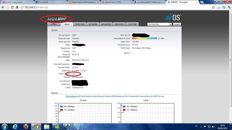

    Amigo acho que vc é quem esta enganado
Nome:	         ag5.jpg
Visualizações:	362
Tamanho: 	31,7 KB

    Você tem razão.. dei uma pesquisada melhor e é isso mesmo.. É que vi um "sujeito" fazendo propaganda enganosa no anuncio, dizendo que é 2x2.
