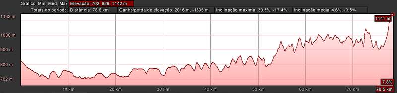

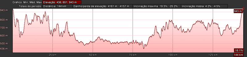

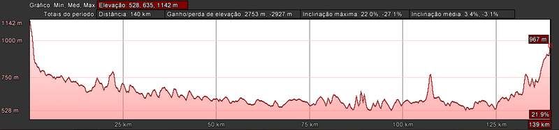

    Preciso fazem um enlace de 362 km...
    Entendamos q pretendo dividi-lo em 3,
    Um de 78 Km
    Um de 140 Km
    E outro de 144 Km
    A visada é ótima, me indicaram usar rádios Motorola PTP-800 e antenas RFS 1,80 mt ou 2,40 mt,
    Pretendo usar também torres autoportantes de 24 mt
    Nunca montamos rede deste porte,.
    Preciso montar assim, será que vai dar certo? Quantos Mb passarão? A rede ficará estável?
    Qual a melhor forma de montar tudo isso?

    Olha posso ate estar falando bobagem, mais 140 e 144 km ponta a ponta, nem utilizando o campo magnético da terra não tem como nos dias de hoje lógico estou falando de algo decente e estável. Nesta distancia já tem ate curvatura da terra.
    Padrão Re: Enlace 144 Km
    rapaz xo te falar mas assim como o sidicol falou agnt tem que ser franco, não tem como fazer PTP nessa distância e torre de só 24m??? só se for em cima de prédios de 17 andares ( coisa que não dificilmente vc consiguirá instalar) eu tô prestando consultoria para um rapaz da bahia que agnt tá com problemas para trazer um link de até 45mb por 72 KM, tem altos e baixos pelo percurso agnt mesmo em cima de morros teremos que montar torres de 60mts, é complicado, ter como chegar nessa distância tem, porém tem que conseguir bons rádios ( Equip. Microwave que trabalha em 6/8Ghz por exemplo gigacom, AsGa,Wi2be,Motorola, nec pasolink.... Além de torres de pelomenos 30 mtos de altura em pontos já altos , tem equip que prometem chegar perto dos 100 Km que são os Radwin 2000C com umas antenas boas vc conseguirá atender esses pontos. Porém não queria Trough de mais do que 50 Mbps nessas distâncias fica complicado pois há questão de latência, chuvas fortes que poderão vir a causar "cortes" no sinal... muitas coisas.

    Bom Vamos la já fechei Ptp com distancia de 180km com radios da ericcson o problema maior seu esta no ptp de 144km pois com apenas 24mts de torre seu enlance morre no fresnel

    Realmente 144km com torre de 24 metros é complicadíssimo, mesmo com visada limpa. As torres devem estar em cima de morros altos. Mesmo assim o tráfego/banda passante será pequeno.
    É aconselhável dividir esses pontos mais distantes em dois e pôr rádios licenciados com frequências de trabalho entre 6GHz e 8.5GHz.
    Motorola PT800 trabalha em 5.8GHz. Aconselhável enlaces com, no máximo, 50km.

    Um de 78 Km fecha com antena 90 cm com radome
    Um de 140 Km fecha com antena 1,20m com radome
    E outro de 144 Km só se dividir em 2 72km
    Basta fazer o alinhamento preciso. e e testar os canais em qual ficara melhor.
    Pretendo usar também torres autoportantes de 24 mt ta excelente para os 2 primeiros PTP
